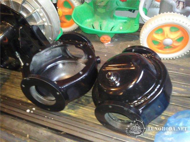

Вот кстати, первые деталюги, не считая мелочевки и железа, начали подходить. :oops:

Белый Дом писал(а):Вот кстати, первые деталюги, не считая мелочевки и железа, начали подходить.
Это ты на эти беленькие колеса все ставить будешь?
Безкамерки? 8P

На Фото выше я вижу вариатор, это значит что Евгений определился с выбором, и теперь ради пользы мы должны уже думать как лучше поступить с данными ситуации.В завершение нашего спора:
