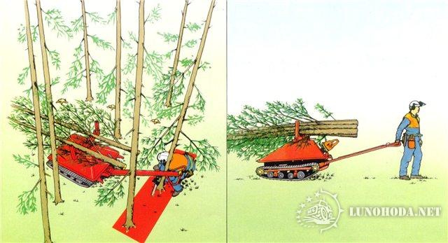

[quote="kozma-prutkov"]20sergei
Передок-то на козла вставать не будет ?) проверим на испытаниях хотя можно и на перед противовес повесить.да и сам мотоблок весит 230 кг. и ще и гусенница и т.д. да и сам на переди буду добовлять вес если что.скорее всего так как органы управления хотел разместить на самом мини трелевочнике над гусянкой как на трелевочниках, но места не нашлось чтобы поставить сидение и рычаги высоко получается сидеть. пришлось взять на вооружение зарубежный опыт и делать в переди дышло. тоесть дышло в лево повернул и в лево поехол, в право значит в право. также дышло поднимается на верх и в переди над движком поставлю поджопник и буду там размещаться если далеко ехать а так пешком в переди мини трелевочника.

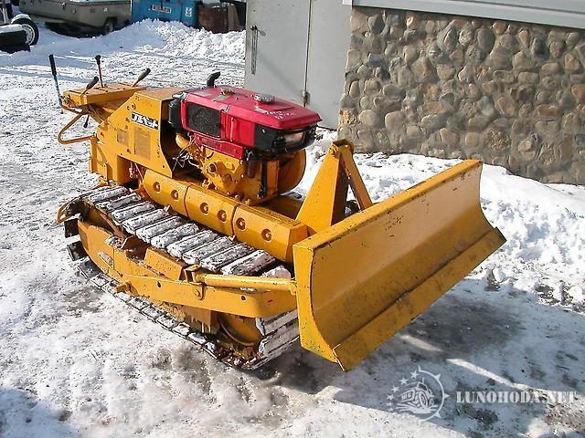

хорошая идея. да есть возможность с вала отбора мощности он находится с боку или со шкифов. там ставится спереди другой шкиф с тремя конавками одна идет на перед на косилку можно с него. но лутче с вала отбора мощности. кстати на втором фото мини бульдозера там распологается насос нш и он подключен к валу отбора мощности.
