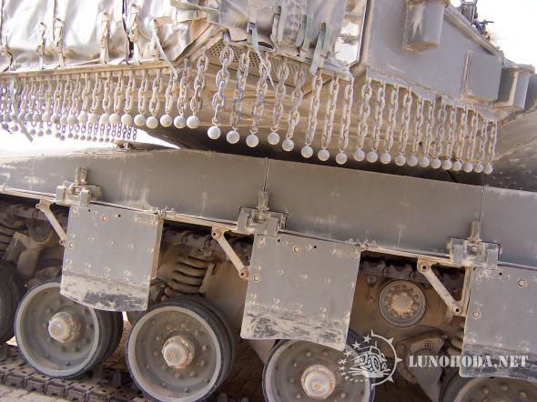

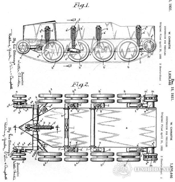

Дмитрий Д писал(а):
oleg 54 писал(а):Дмитрий Д
Повторюсь . На гусеничной машине подвеска ( аммортизация ) нужна ( желательна ) в " невидимом исполнении " т.е - между катками и корпусом вездехода не нужны лишнии прибамбасы , иначе всю ходовку будет очень быстро и сильно забивать грязью и травой .
Это все ясно. Но можно поставить внутри или в нишах, а то и на оборот в тоннелях как у БТ, Т-34 и многих других в плоть до современных меркав.
Торсионы дают такую возможность , другое дело если пружины , через ось качалки и рычаг , поставить внутри корпуса , но это тоже не так просто . [:})
Почему?
