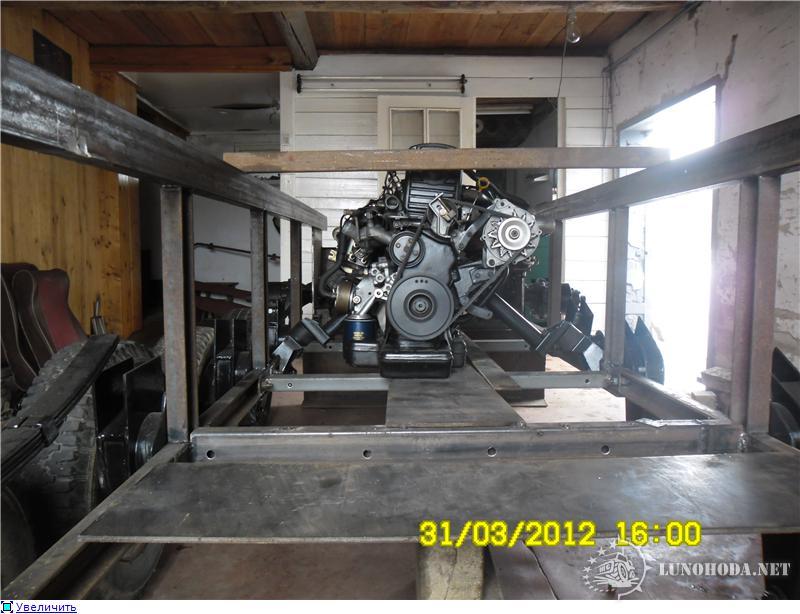

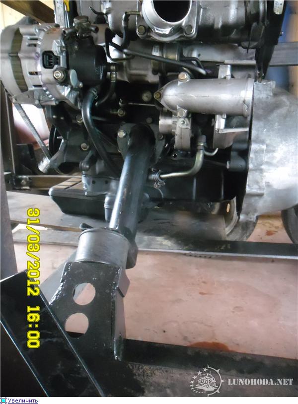

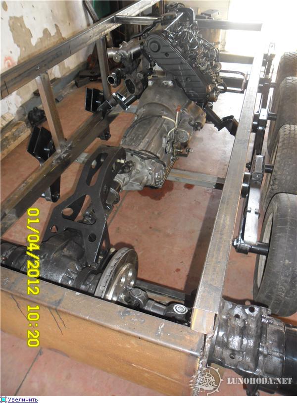

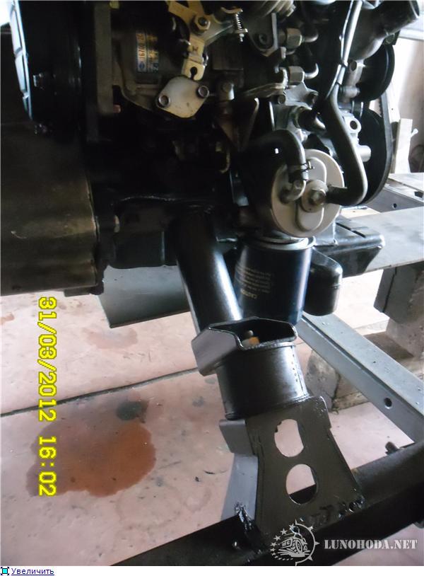

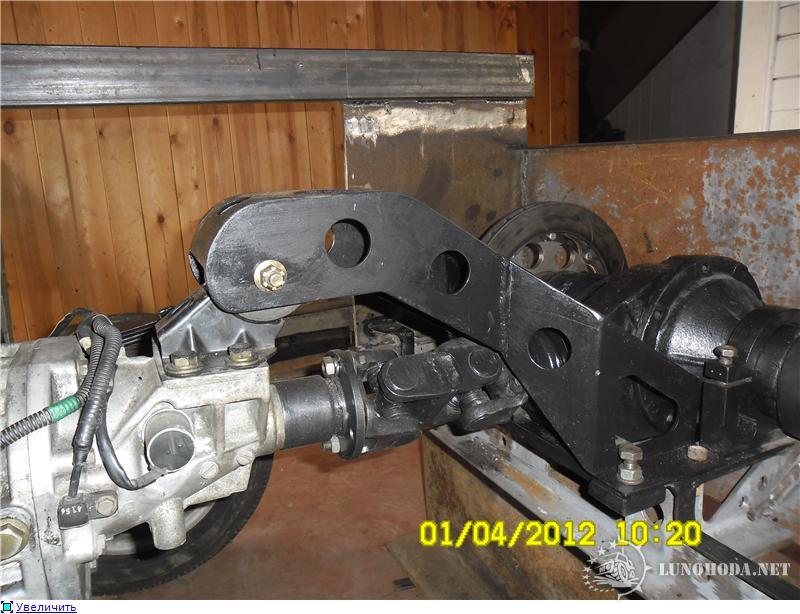

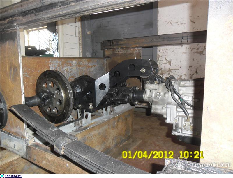

Японец встает на ноги в Росии:
Это левая опора. Два трудодня.
Это правая. Тоже два трудодня.
Задняя опора, четыре трудодня.
Задняя опора как в самолете - имеет распорки, внутренние усиления и выштамповки, очень легкая. Трубы передних опор в прошлой жизни были подножками с Патриота.

Бандерлогин
Серьёзный подход! [:})

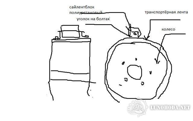

Бандерлогин
И мой дурацкий совет. На обрезиненый ведущий барабан ( от шума) прикрутить уголки с шагом зуба и между ними болтами установить полиуретановые втулки от Уазовских рессор.
По мере износа втулки легко меняются, стоят не дорого. Придумал 10 минут назад, может сглупил где. Третий рисунок в Пайнте. Вышло криво, прошу не пинать.
Бандерлогин
Сообщения: 966
Откуда: Великий Новгород
Сообщение Бандерлогин »
zheka e12
Идея нормальная, я такую тоже прикидывал. Только присматривался на втулки продольного рычага (который "костыль") переднего пружинного моста УАЗа. Ставить их думал по две штуки на зуб с внутренним консольным креплением-крепеж посередине, а побокам втулки. Надо 52 втулки по 160 руб. - нарядно выходит. Если они вращатся не будут, то и сотрутся быстро. Делать вращение - опять все утыкается в уплотнения.
А хочется сделать один раз и пожизненно.
Таким образом решили остановиться на съемных цельных зубьях, с закреплением их на звезду путем насаживания на приваренные втулки, сверху пластина и пару болтов. Короче - как уже отработано у людей. Там видно будет, может и систему Витязя потом замутим, если будет сильный износ...
