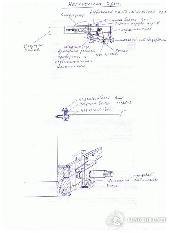

У меня первый заднеприводный. По болоту идет так, что первый каток идет без нагрузки чуть касаясь а то и по воздуху, в то время как заднего не видно в болоте. А задним ходом идет ровно. Стас, все правильно из-за короткой базы и крутящего момента звездочки тянущую гусю в верх. Я еще после эксплуатации первого решил. что следующий будет только с передним приводом. И это точно ФАКТ. Стас, чтобы сфотографировать натяжитель нужно гусю и ленивец снять . Пока в планах нет снятие гуси. Как буду снимать фоткну обязательно.

Ну хоть схематично нарисуй... Хоть в пэйнте...

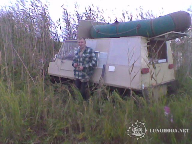

Размеры вездехода 3000*1700мм h-1630мм .Стекла от старого краза переделанные под нужный размер. Натяжитель могу снять после снятия гуси. Балансир можно снять . Постараюсь в ближайшее время.Ось балансира вварена с усилителями к продольной несущей балке. Вакуумников нет .Я осенью поменял мост у меня стоял передний от нивы,паставил задний от классики с барабанами ,их использовал только зимой. Для зимы их хватает. А летом стояли барабанные от 08 в звездочках и от ОКИ диски в лодке. На лето их хватало поворачивал хорошо но сильно грелся ОКО диск с выбросом дыма внутрь салона , представь как там сидеть. У меня проблема с установкой диска в зездочки .Звездочка узкая 90мм вместе со ступицей а клыки сразу за звездой будут цеплять суппорт ,пришлось при установке барабана протачивать его диаметр. Звездочки увеичивать нельзя,нет пониженной. Весной после купания расскажу как он будет себя вести.

если умееш сливать фотки с фотика на комп, то всего легче нарисовать на листке бумаги, сфоткать это несколько раз, слить на комп, и самый чёткий кадр залить на форум..isupov_alexandr писал(а):Stac
Постараюсь нарисовать. А как на комп загнать? Я в компе слаб. Можно наверное через фото.

Почти!isupov_alexandr писал(а):Stac
Примерно такой зад будет. Угадал?

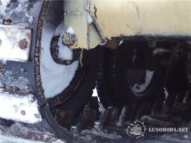

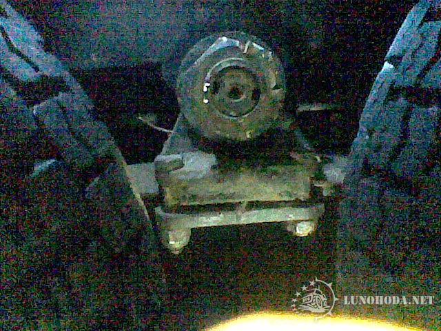

isupov_alexandr,
на последнем фото - стык транспортерки?
встык? без нахлеста?
Ось балансира какая? сплошная от борта до борта - труба, или как?
вообще, интересны все фото (если есть, конечно) процесса постройки вездехода.
сам узел крепления балансира самодельный или на основе чего-то серийного?крепление рессоры к корпусу.
