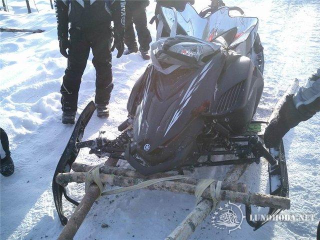

показательная фоткаEugene писал(а):преимущество у бурана при езде по лес
