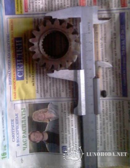

Сегодня был у наших спорцменов раллистах сделал фото разницы маховиков 2108 и 2110. И как под заказ у них в работе 2106 ставят двигатель от калины стыкуя его с кпп 06.
bumbarach975
Сообщения: 204
Зарегистрирован: 15 янв 2012, 19:35
Откуда: ярославль
Сообщение bumbarach975 »
Разница между маховиками 2110и 2108. 2110 нижний.
Размер отливки в картере под ведущую шестерню ГП 66мм.
Так поставлен подшипник в коленвалу 2108. Сам подшипник от КВ Ауди, КВ ЗАЗ968.
Фото шестерни ГП 2110. Диаметр 56.5 ширина 28.5мм.

bumbarach975 писал(а):Фото шестерни ГП 2110. Диаметр 56.5 ширина 28.5мм.
а где фото
KIBERDOG
Сообщения: 1728
Имя: iPhone 3G
Откуда: 76 RUS
Сообщение KIBERDOG »
а где фото
фото же вверху, текст снизу фотографии

Александр Борисович писал(а):нету скинь на личку
похоже у тебя что-то неладное с компом или с браузером, попробуй открыть страницу в другом браузере..
вот перезалил фотку, видиш счас??
Александр Борисович
Сообщения: 252
Зарегистрирован: 08 янв 2012, 20:17
Откуда: г.Пермь
Сообщение Александр Борисович »
KIBERDOG писал(а):вот перезалил фотку, видиш счас??
да
