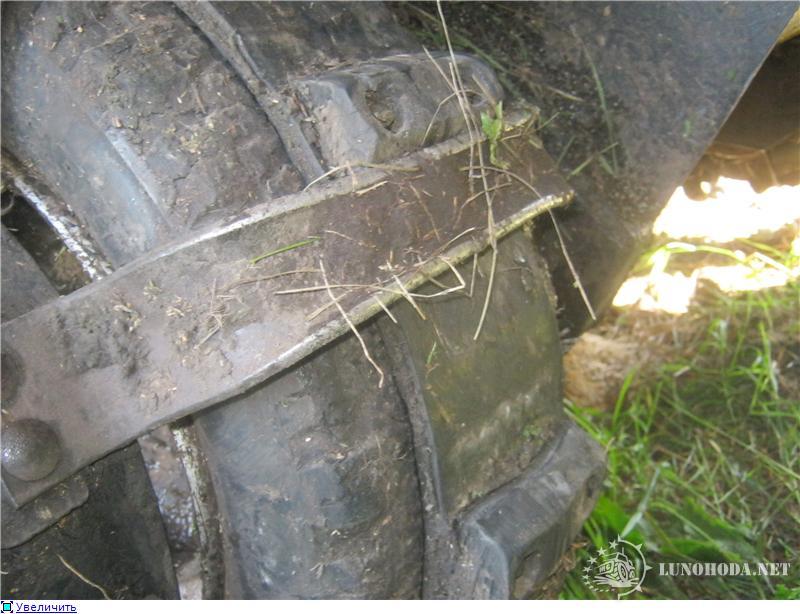

Малоэффективный способ для удержания гусениц . На траках , с боковыми зубьями , то место где идет колесо называется - дорожкой , и это о многом говорит . В предложенном тобой варианте , при неровной поверхности ( считай всегда ) , зубья катков будут постоянно выходить и несовподать с траками , т.е. - нестабильное поведение гусеницы (примерно как цепь на велосипеде) , хоть и без подвески . Но это размышления предположетельные , в общем ИМХО , но если попробуеш на практике то будет интересно узнать точно .

После переделки механизма поворота, хочу переделать ходовую. Установить вместо колес от нивы маленькие обрезиненные (транспортеркой) колеса диаметром 300 мм. Для уменьшения эффекта перекатывания по тракам, использовать зубья из тоже из ленты, высотой 20 мм. Т.е. у меня расстояние между траками 72 мм. И в этот просвет будет дополнительно опираться на зубья. По твердой дороге должно меньше трясти.

Захотелось большой дорожный просвет, и были в наличии куча колес на 16" от донора. Во первых пришлось делать переходные пластины под ступицы классики. Потом они намного тяжелее, чем на 13" и стоят "наоборот". Зубья останутся, они не помешают, и лучше от схода гусениц. Я уже писал в своей теме, что хочу переделать катки по принципу ДТ-75.
