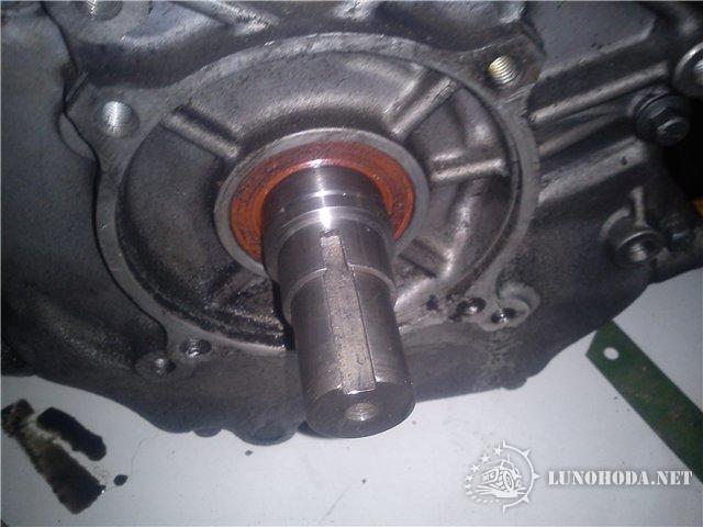

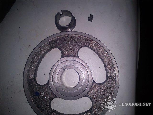

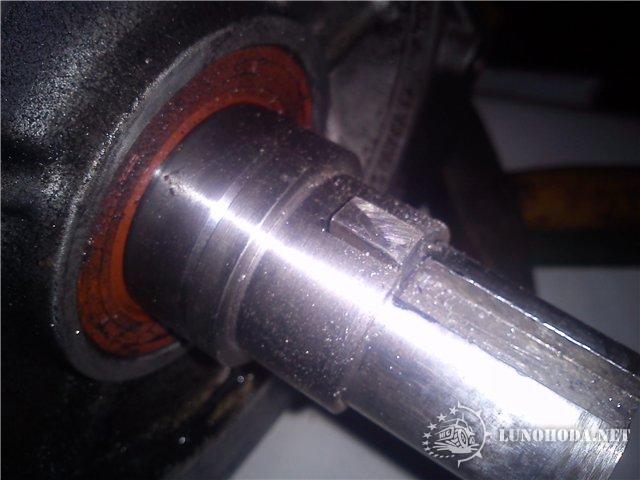

Ведущий шкив от ваз 2101 (обрезанный) , переходная втулка и фигурная шпонка. Если нужны размеры завтра сброшу чертежи.
Работает хорошо , на холостых две лампы по 100 ватт горят в полный накал. На каникулах испытаю в боевых условиях. Главное обязательно подключить возбуждение от аккумулятора через лампочку на контакт D+.

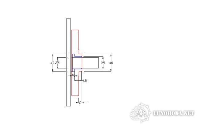

Чертеж шкива и втулки.
