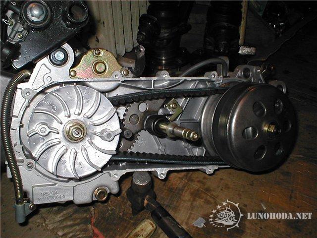

В моторе 9 сил, дальше вариатор, за ним редуктор, на редукторе колесо -обычный набор скутера а конструкция куда уж проще, мотор с вариатором от скутера- КПП08- привода- 2 колеса.
Если городить редуктора от инвалидок или цепи, тогда мосты от авто нужны, и по весу легче не получится (легче КПП08 - мост и коробка, 2 в 1), плюс карданы, промопоры прирастут.

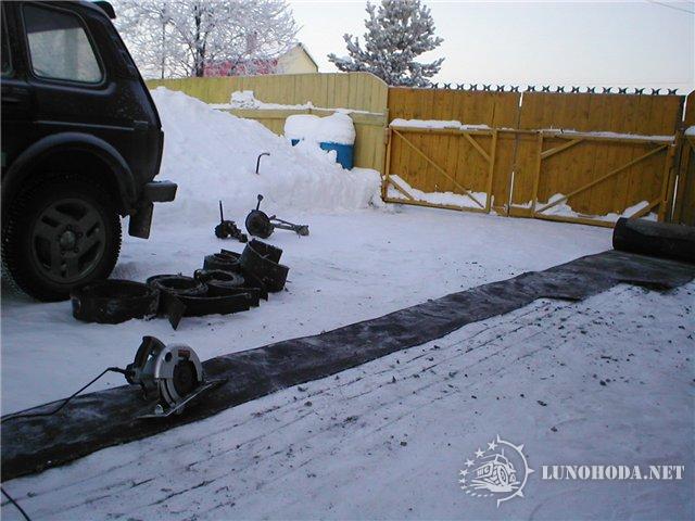

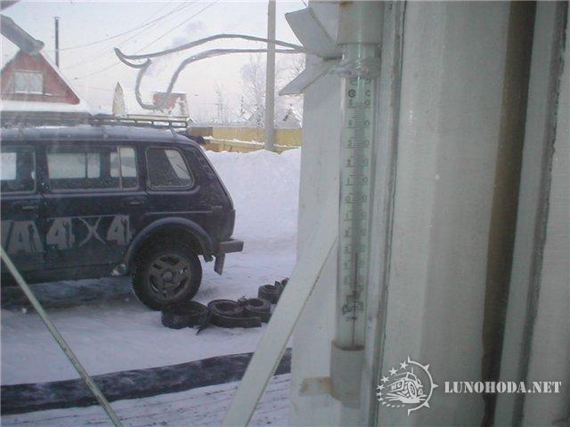

А Я решил получать от строительства удовольствие, ни каких планов и прорывов, нарезал транспортерную ленту для колес. Кстати, очень рекомендую резать транспортерку по такой погоде и на снегу. Пила циркулярки снегом смазывается, никакого дыма, только пар, нитками не сильно забивается, резина режется как фанера.

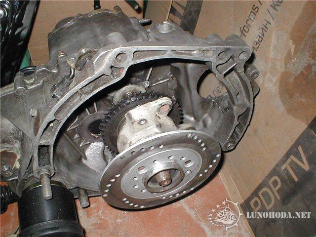

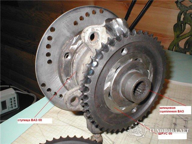

А Я вчера скрестил десяткину ступицу, шрус со звездой Бурана и тормозной диск от китайского скутера.
Все это будет крутить КПП, тяжеловато получилось (5 кг), зато быстро и дешево, осталось в пространстве закрепить!

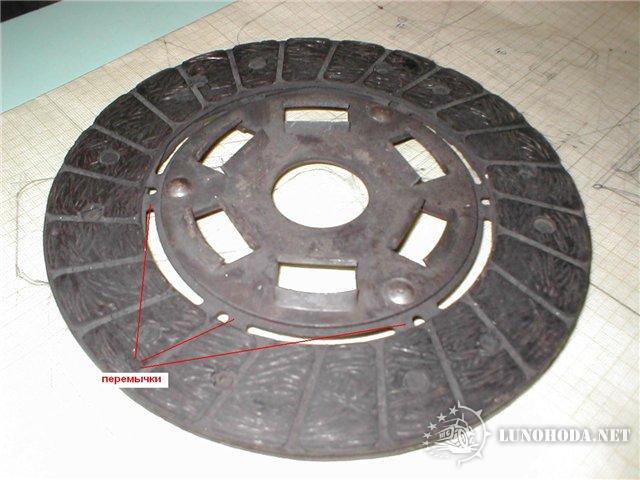

Я к сожалению или к счастью так и не постиг науку о вращающих моментах и усилиях на разрыв, изгиб и скручивание, поэтому всегда на уровне интуиции подражал тому что где то запомнилось, а на выходных пригляделся к жигулевском диску сцепления (всю жизнь их выбрасывал не глядя) и ух ты...
Как может мотор в 80 сил таскать авто массой в полторы тонны, когда мотор с трансмиссией связывают 6 таких перемычек толщиной с 1мм.
А мне все потолще железо подавай, а оказывается вот как надо строить.
Petrovich писал(а):когда мотор с трансмиссией связывают 6 таких перемычек толщиной с 1мм.
мотор размером с кулак поднимает 50 тонн, но очень неспэшно :oops:
