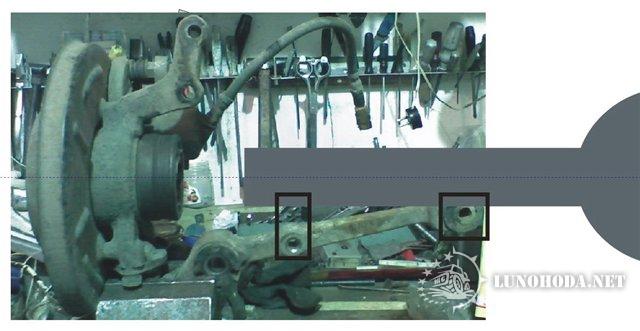

сразу извиняюсь за повторение, этот вопрос поднимался в основном разделе http://lunohoda.net/forum/viewtopic.php ... c&start=15 , но что-то тама никто не спишит с советом или может считают идею бесперспективной. почему пишу суда? потому что пока только в теории и в примерках.
вкратце идея такова: в связи с невозможностью наити передний мост Москвич-410 хочу сделать такой узел - сам мост от М412, поворотные кулаки всборе от ВАЗ-2108. сразу говорю что взять уазовские кулаки нет смысла - тяжелые. нужен неразрезной мост, чтобы закрепить его к раме на рессорах.
и вот такая соображалка по поводу крепления кулака к мосту
ваши мнения, предложения, критика....
Трактор Т2
вовочка писал(а):ваши мнения, предложения, критика....
пока так никто ещё не делал, но и невозможного не вижу. :roll:

а как думаете - можно так нижний рычаг закрепить? впринципе ничего плохого я не вижу, уши по-мощнее только сделать.
можно было бы согнуть рычаг, нагрев автогеном, но во-первых не хочется его "портить", во-вторых сложно будет одинаковой формы двух рычагов...

вовочка писал(а):а как думаете - можно так нижний рычаг закрепить?
думаю что можно, но не более чем предпологаю.
вариантов то много, я бы делал по первой картинке (варианту)
