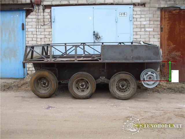

Aviator
Сообщения: 437
Зарегистрирован: 10 мар 2011, 21:02
Откуда: Псков
Сообщение Aviator »
Купание будет обязательно, только сначала нужно закончить строительство трала для транспортировки Барсика, потом хотелось бы свозить его на весы и взвесить- узнаем , где у него ориентировочно будет ватерлиния,и только потом акуратненько заехать в какую нибудь речьку с песчаным мелководьем(вдруг утонет).
andruhin
ЗАБАНЕН
Сообщения: 274
Зарегистрирован: 30 апр 2011, 17:48
Откуда: ХМАО- югра. г Урай.
барсик
Сообщение andruhin »
какая высота лодки
bob292
Сообщения: 506
Зарегистрирован: 18 апр 2009, 12:09
Откуда: Северодвинск
Сообщение bob292 »
Aviator писал(а): Естественно, что при резком торможении апарат стремится слегка клюнуть носом . Методов борьбы-два-или не обращать на это внимания, или поставить две полурессоры..
Можно попытаться внедрить амортизатор .
Aviator
Сообщения: 437
Откуда: Псков
Сообщение Aviator »
Высота лодки от днища до надгусеничной полки-45см, высота борта верхней надстройки-35см, длина от передней части силового бампера до задней части силового бампера- 280см плюс 20см на выступ, прикрывающий от повреждений глушитель. Ширина по верхней части апарата- 160см, ширина по силовой обвязке-170см, ширина по внешним краям гусениц-180см. Дорожный просвет-30см.Ширина лодки-80см. В каждой гусенице по 60 траков. Длина транспортерной ленты на одну гусеницу-620см. Гусеница соединена в нахлест под 3 трака, 12 болтами. Ширина трака- 44-см, ширина гусеницы -48см. Высота клыка гусеницы-7см, после загибания верхнего края-6см.Трак крепится к транспортерной ленте 4 болтами х 10, через 2 площадки.Итого на 2 гусеницы в 120 траков,потребовалось500 болтов, 500гаек,240площадок.
