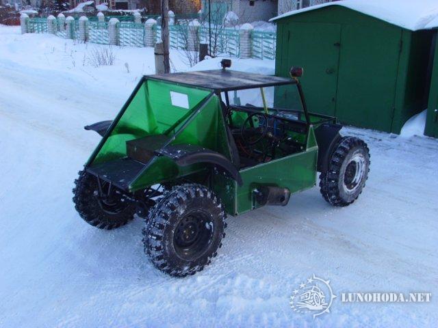

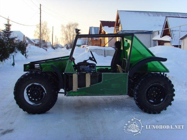

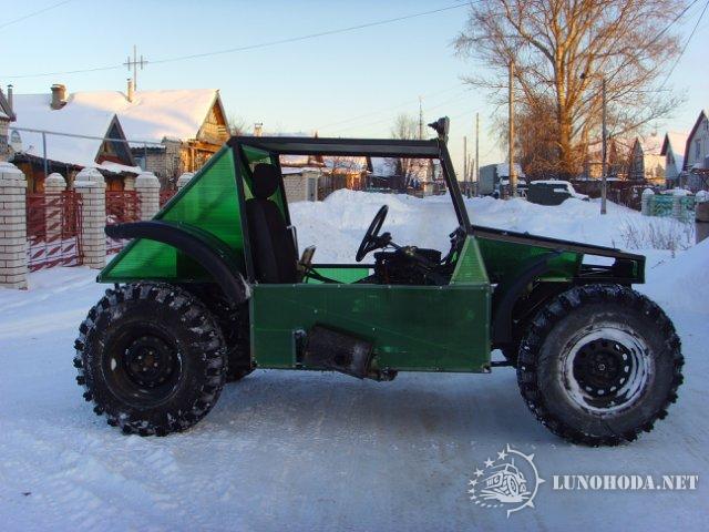

Новые фотки:

Вот видео снежных испытаний. Глубина снега 40-60 см. Давление в колесах 0,5 атм. Все диф-ы свободны.
Едет только по горизонтальному участку. Даже при небольшом подъеме начинает буксовать и зарываться.

Уверенное движение по снежному насту.
Подъем в снежную гору на первой передаче не получется, т.к. вездеходик зарывается и не едет.
Подъем в ту же гору на 2 передаче происходит нормально.

Андрей 318 как показал себя передний мост? какия выявлены слабые места в конструкции моста, что модернизировано?
Андрей 318 писал(а):
lunatik писал(а):Когда новая тема появится?
Почти все железо собрано в кучу, планирую в феврале приступить к новому проекту.
Заведи новую темку плиз , оно лишним не будет [:})
Андрей 318
Сообщения: 886
Зарегистрирован: 18 сен 2009, 20:53
Имя: Андрей
Откуда: Казань
Сообщение Андрей 318 »
stus писал(а):Андрей 318 как показал себя передний мост? какия выявлены слабые места в конструкции моста, что модернизировано?
Передний мост держится нормально, ничего не отвалилось и не скрутило, поэтому он не модернизировался.
Слабое на мой взгляд место - это самодельные сальники-пыльники. Но даже они пока никак себя не проявили - масло из моста через них не течет. В выходные хочу попробовать накачать небольшое давление в мост через сапун, там и видно будет, нормально они держут или нет.
Второй недостаток: расположение рулевой тяги от рулевого редуктора к рулевой сошке должно быть строго паралельно мосту (в горизонтальной плоскости). У меня она стоит под углом, поэтому на кочках появляется эфект подруливания и изменяется усилие на руле.

Андрей, а если не секрет сколько такие колёса стоят? :bravo:
Багги-это круто=)
Андрей 318
Сообщения: 886
Имя: Андрей
Откуда: Казань
1998_Гриша_76RUS_ писал(а):Андрей, а если не секрет сколько такие колёса стоят? :bravo:
Стоимость при самостоятельном изготовлении колес: от 6 до 10 часов работы по обдирке на одну шину.
На изготовление диска еще около 3 часов.
Готов был заплатить за шины нужного размера, но никто из мастеров-обдирщиков не взялся за эту работу.
