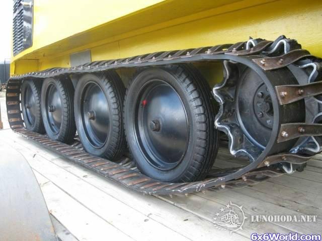

[URL=http://www.radikal.ru][img]http://s019.radikal.ru/i611/1301/69/9f97be8da866.jpg[/img][/UR
[URL=http://www.radikal.ru][img]http://s019.radikal.ru/i629/1301/d9/659c6a924dfb.jpg[/img][/UR[/url]
Всем здравствуйте. Оживим немножко тему. Вот такие гусеницы получились, да много еще чего. Пора свою тему открывать в строительстве гусеничном.

Ждем-с. Тока фото поменьше выкладывай, а то в екран не влазиет. В "радикале" есть кнопочка - "убавить до 620 пикселей", поставь там галочку.
По гусе.. Зачетно :roll: Нагревал? Какую приспособу использовал для изготовления таких траков?(желательно фото)
С обратной стороны желательно использовать не такие вот маленькие шайбочки а планки из полосового железа, ибо нагрузки там приличные, может шайба не удержать(да и не удержит)

а если попробывать профильную трубу 60х40 распустить повдоль,получится 2 п-образных трака.как думаете держать будут?

вполне достаточно распустить 40х40х2.5мм или 40х40х3мм . из одной трубы выйдет два профиля 20х40 . но это нелегко .

болгаркой долго но и пресовать тоже не пол-часа

а 40х20 забиваться снегом не будет?

dima 3010 писал(а):болгаркой долго но и пресовать тоже не пол-часа
Есть лобзики ленточные, там много быстрее будет. Но, думаю. что с листовым металлом работать удобнее. Например 3Х13 попробовать или что то подобное.

dima 3010 писал(а):что с листовым металом?
Как что? По методу Кормчего хотя бы гнуть. Быстрее и удобнее.

так на ПАРМЕ ездит и нет проблем . забивает ну и фиг с ним :)))
