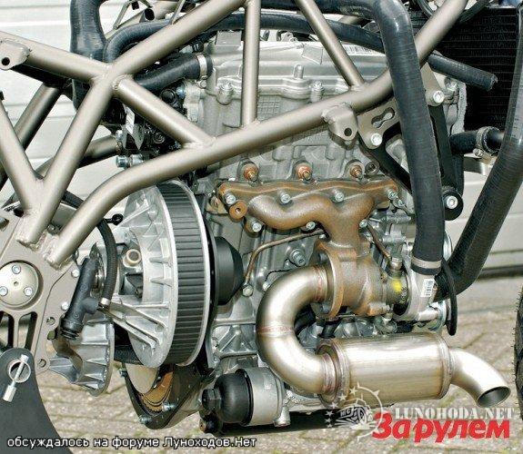

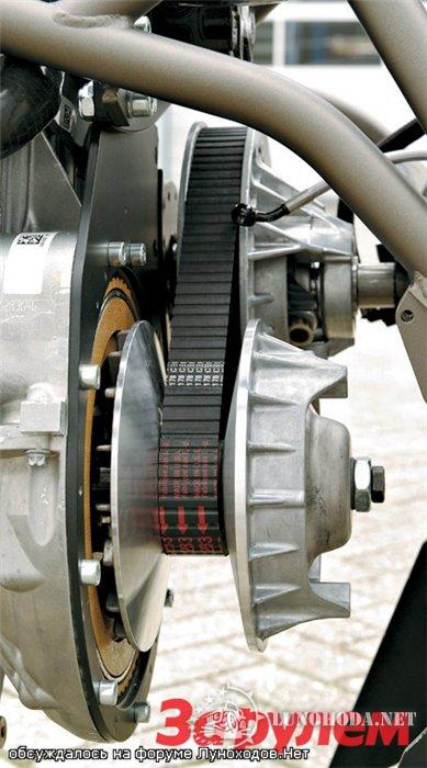

lunatik
чейто за фотки??? от чего??? мопед??? ведущий вариатор один в один как мой китаец от которого я отказался, по причине отсутсвия возвратной пружины а тут ничего стоит... где жжж эта фотка ранее была??? :( :(

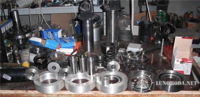

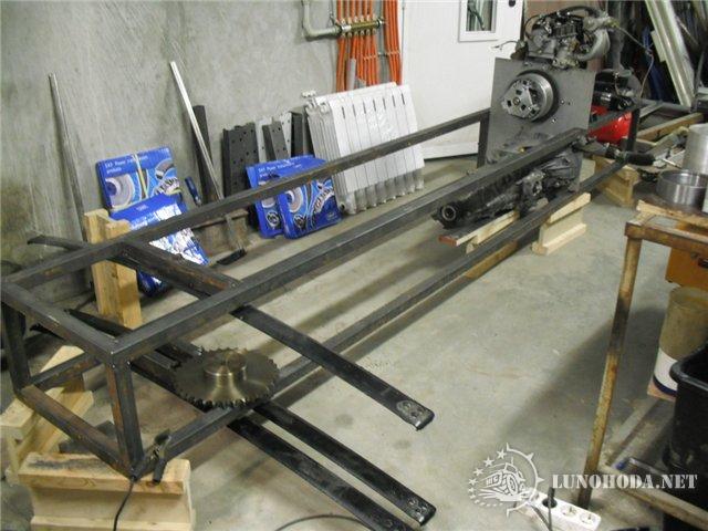

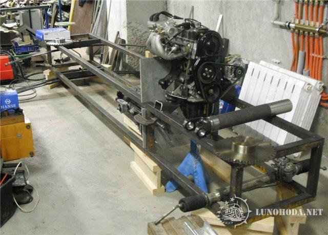

итак подведу итоги по новогодне-рожденственским каникулам...
собрал скелет рамы,
установил двс и кпп,
изготовил постели 3 рессор и заготовил еще 3,
выточил втулки одного кулака задней оси
выточил конусные посадки под шаровые,
расточил переднею звезду,
проточил передний приводной вал,
выточил посадки под передние подшипники вала,
выпилил установочные комплекты под посадки подшипников переднего вала, лажнул, придется переделывать... :(
я на данный момент выточил 37 деталей из 75 прогнозируемых... :(

mmlc, Денис, обращаю твое внимание, что на фото мотоцикл, который еще не ездил. Блестит красиво, а как ведет себя в работе и каков ресурс - не ясно.

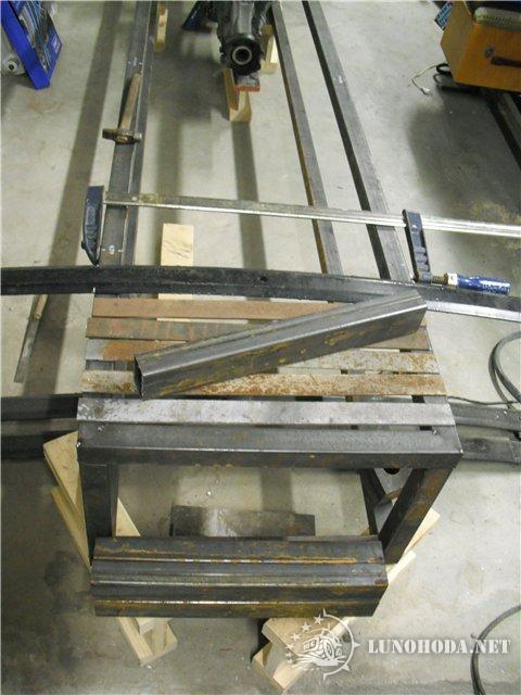

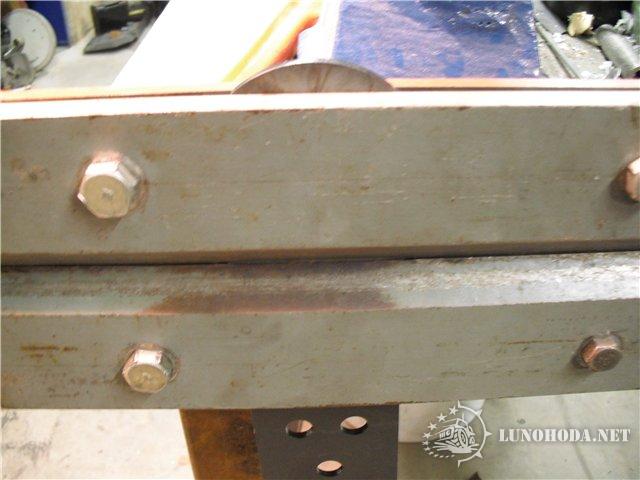

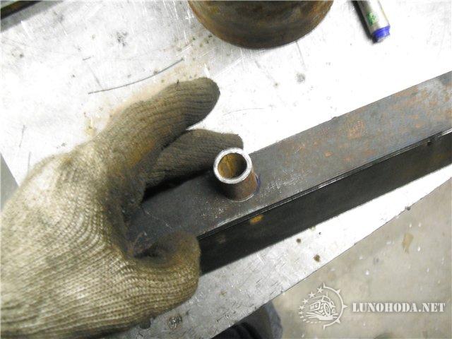

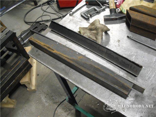

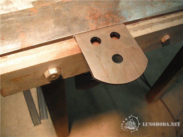

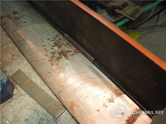

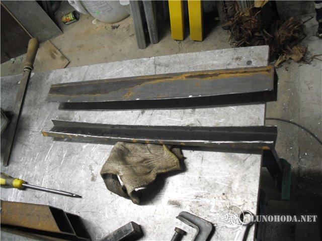

пастели рессор труба 60х40
для создания обратной погиби пастели, ВМ я понимаю что вопрос спорный но на мой взгляд попробовать стоит...

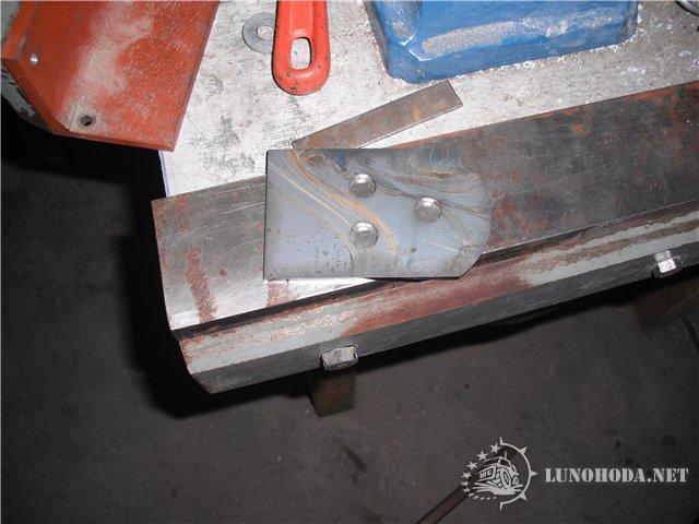

опорная поверхность рессоры полоса 40х4
сборка

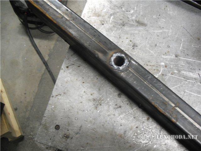

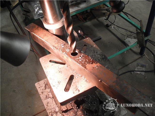

сверловка под усилитель центрального болта рессоры

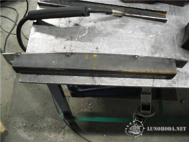

сам усилитель

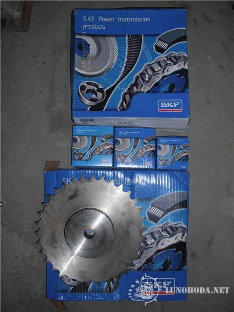

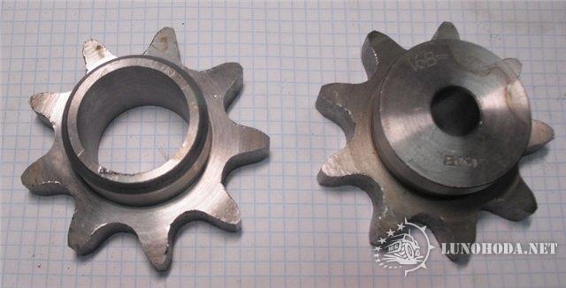

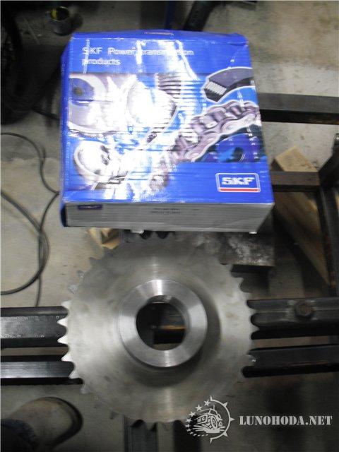

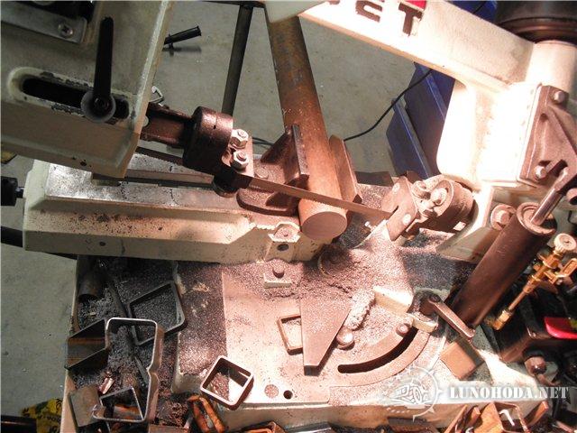

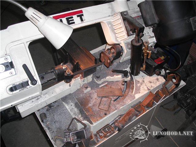

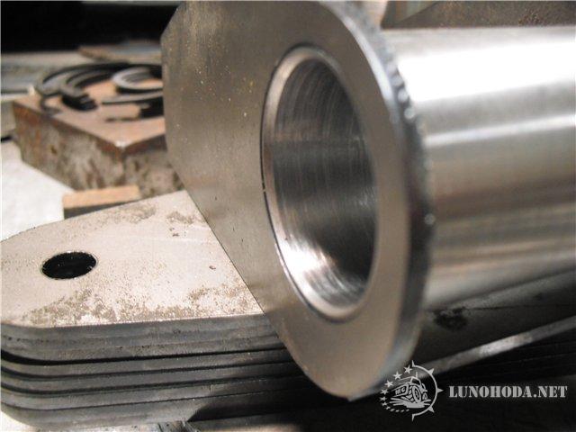

звезды -цепи SKF
расточил звездочки

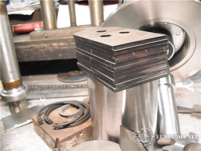

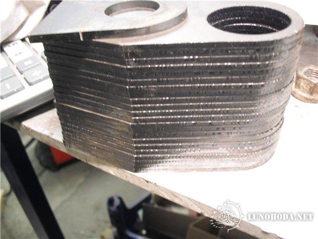

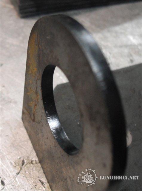

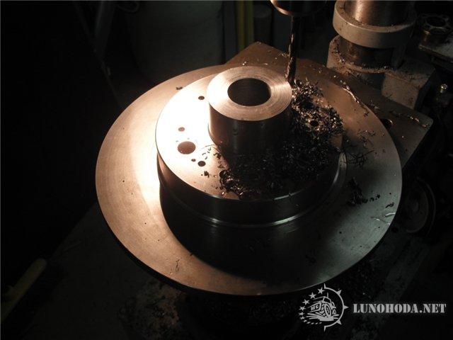

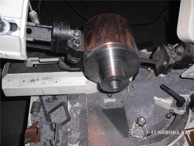

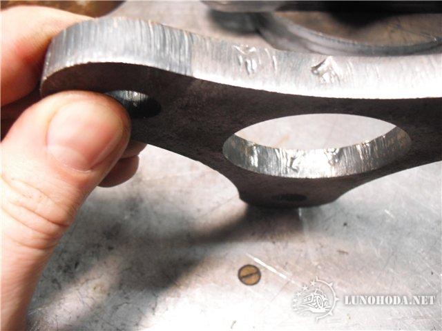

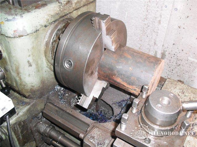

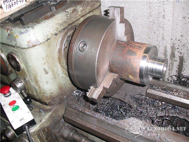

вал под ведущие звезды, он же тормозной вал
сталь 30ХГСА посадка тормозного диска через конус конусность 2,5 гр.
такое качество реза меня не устроило...
так уже лучше но все равно решил переделать...

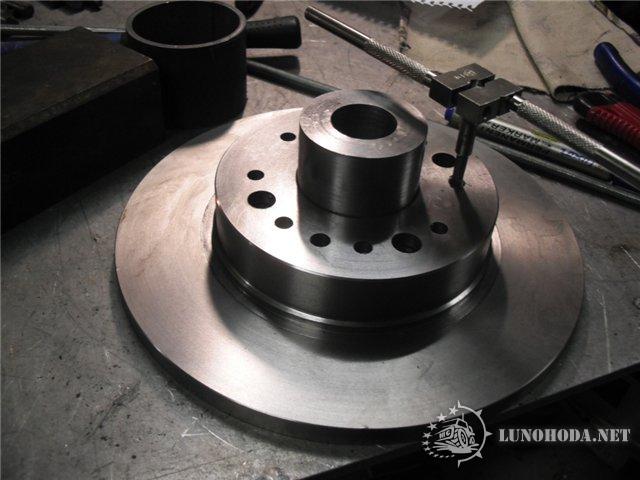

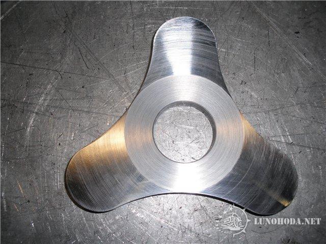

переходник под тормозной диск ваз 08
сам диск

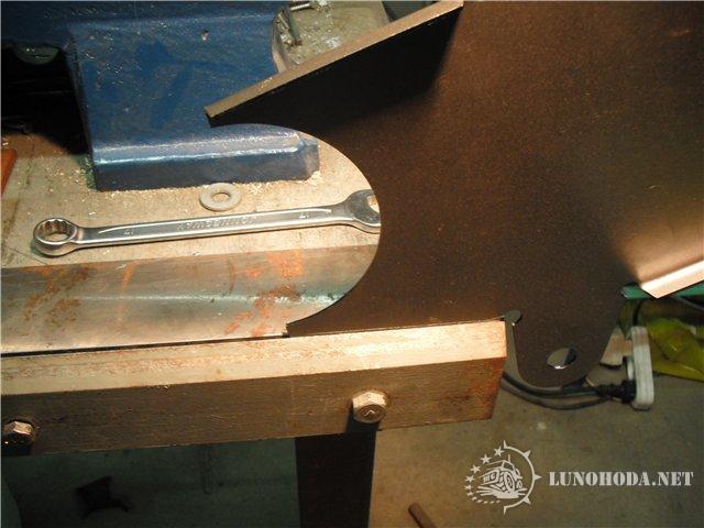

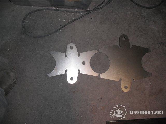

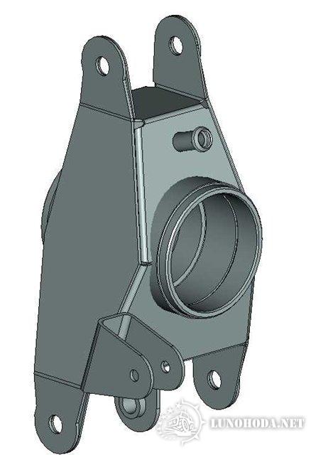

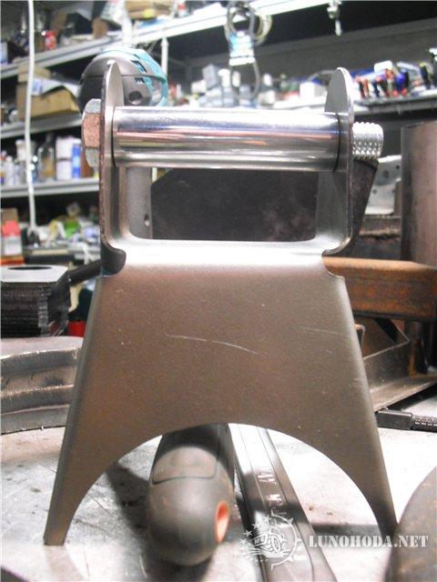

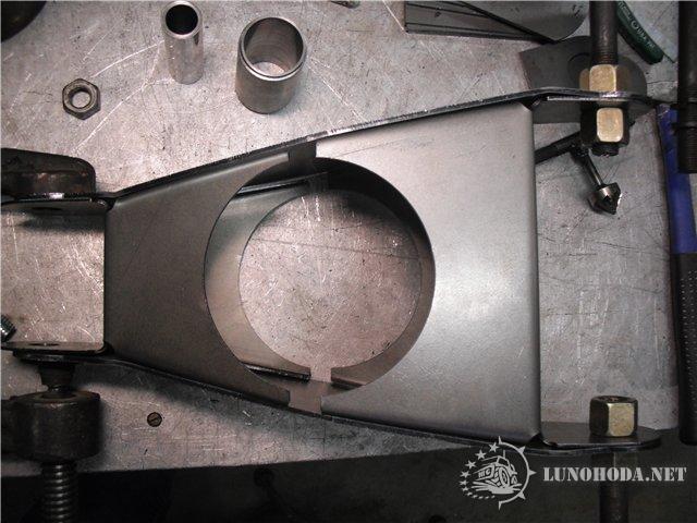

забрал из лазерной резки детали задних кулаков подвески...

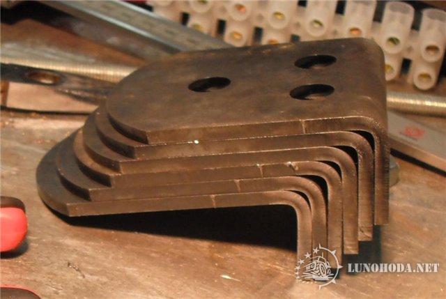

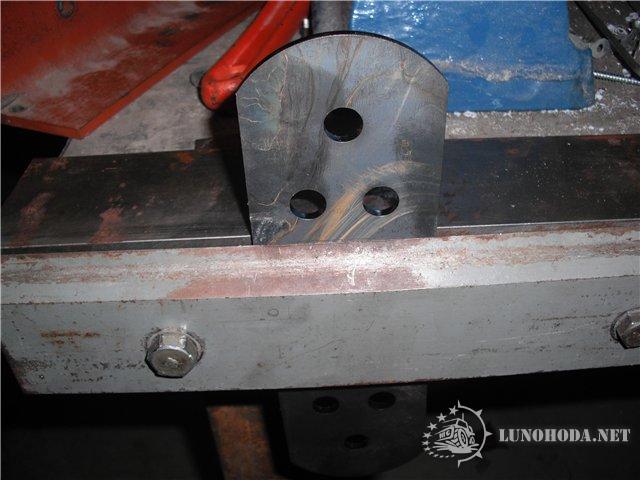

гнул детали под заднюю подвеску

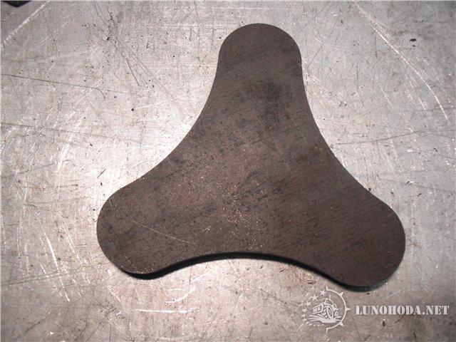

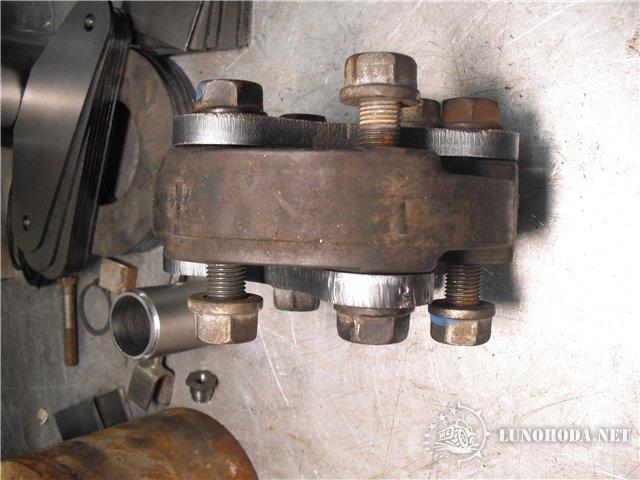

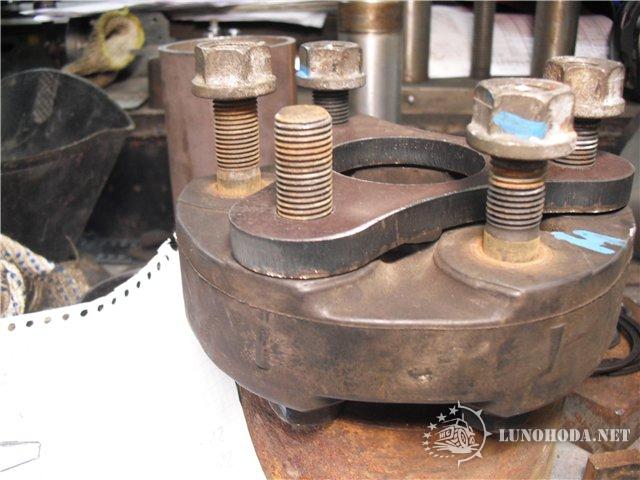

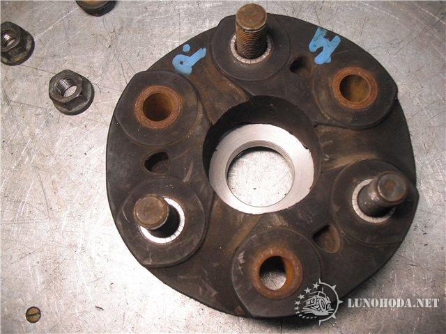

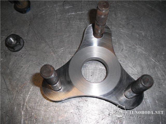

Переделанный трилистник под гибкую муфту
