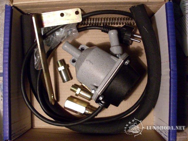

вот такой, по крайней мере похожий, предлагают без пересылки 800 рублей.
Там схема немного кривая подключения, я не понял, куда он тыкается?
А то у меня в блоке ржавчины много, в своё время поленился вымыть, а кусками сливное отверстие в блоке забивает :oops: :oops:

Саня
На какой аппарат ставить хочешь, главное чтоб перепад был побольше, а так те же яйки только вид с боку.
А если забивает слив то нехрен и ставить.

Саня
На 08 если забивает слив лучше поставить как у Аркаши и по мощности там по моему меньше и термодатчик там не нужен.если перегрев открывается термостат и сброс в радиатор.

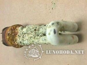

Еще как может. Стол российский котел на ДГУ и прогревал до температуры отсечки термореле +60 при минус 30 за бортом за 2 часа. В том году поменяли на американский (такая же мощность подогревателя и та же схема врезки)...дак вот он прогревает до температуры отсечки +60 при той же температуре за час с копейками. Так что при той же мощности подогревателя и при той же схеме установки время прогрева разное. Это разве не КПД?
Я уж не говорю что делают с системой дешевые тэны. В прошлом году вытащил совковый тэн из блока ....состояние как на фото внизу.... :shock: думаю само о себе говорит. В системе антифриз и такая шняга на нем. При хорошей работе такой тэн махом забьет печку. Кстати от многих слышал что при установке подогревателя стала хуже печка работать. Поменяли на тэн от Дэфа, в этом году специально вытаскивал-смотрел,чистый как слеза, потому как сделан специально для систем охлаждения двигателя, а не простой от чайника который ставят наши производители.
Вот такие дела. Поэтому дешевый он и есть дешевый. Это все опять же при непрерывной работе подогревателя. Они у нас молотят круглосуточно в течении всей зимы. На авто ессное дело сразу этого не увидишь.
