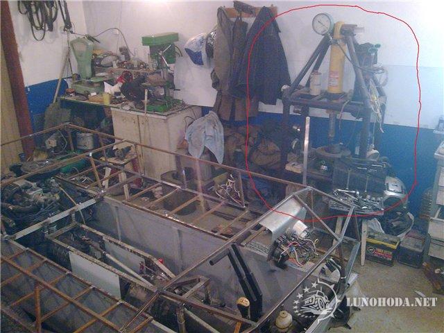

Алексей Калинин
Можно пожалуйста фото Гуски крупным планом и фото пресс формы.
С каким усилием прессовал?

Юкон писал(а):Возможно ли посмотреть на пресс для гребней
Вот пресформа и сам прес.
