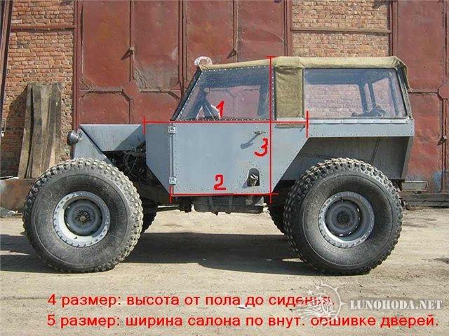

solomon, подскажи тогда по размерам если не трудно. Начинаю собирать аналогичную по форме кузова схему, при базе 2200 мм места для ног не остается. А у тебя вроде все нормально.
solomon
Сообщения: 2348
Имя: +79137826472
Откуда: Новосибирск
Сообщение solomon »
5 - обшивки нет, наружный размер 1.53, внутренний около 1.51
4- не помню, посадка как на стуле, голова в высокой шапке слегка касается тента
3- не мерял
2- вроде как 0.88
1-не знаю
В базу 2.2 нужно вертикально усаживать водителя, у нас 2.34 и за спинкой см 10-12 до арки колеса.
