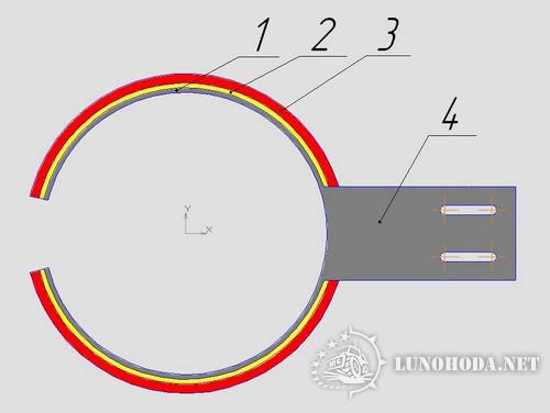

shum d
Модератор Справочного раздела
Сообщения: 3976
Откуда: Свердловская обл.
Сообщение shum d »
Можно вот как; делаем не замкнутое кольцо (1) из стали достаточно пружинистой, наклепываем или привариваем поводок (4), по внешней стороне наклепываем фрикционный материал (3) и вставляем все это в внутреннюю полость ролика, поводком заневоливаем на кузов. Если между стальным кольцом (1) и фрикционным материалом (3) полосу из металла с большим коэффициентом теплового расширения (2) медью, медные сплавы или дюраль, люминь на сжатие слаба так что наверно не пойдет, получаем биметалл с функцией саморегулирования температуры.

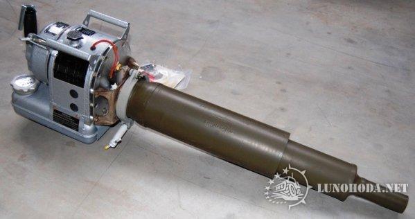

Самый простой вариант
