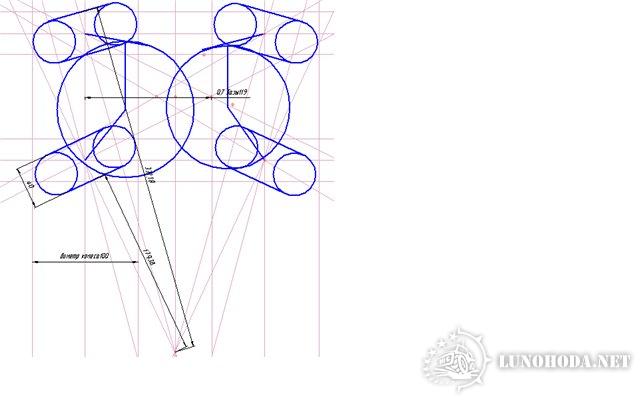

возник вопрос: Если сделать чтобы угол поворота передних и задних колёс был равным, то точный угол Акермана должен иметь вершину строго по центру автомобиля? Соответственно при разных углах она должна пропорционально сместиться в сторону с меньшим поворотом?

опытным путём подобрал расстояние до вершины, оно составило 0,7 базы. При повороте внутреннего колеса на угол 25, и внешнего 16.
что скажут знатоки, мой расчёт верен? Смотрим только передние колёса (левые)

Тимур
Когда я начинал въёзжать в эту тему, мне попался старинный букварь. Там было написано 0,7.
Без пояснений и без вариантов. Спросил у ВМ. Он сказал да, но я делаю для вездеходов 0,85-0,9. Больше я этим вопросом не интересовался. [:})

dil писал(а):Тимур
Когда я начинал въёзжать в эту тему, мне попался старинный букварь. Там было написано 0,7. Без пояснений и без вариантов. Спросил у ВМ. Он сказал да, но я делаю для вездеходов 0,85-0,9. Больше я этим вопросом не интересовался. [:})
эт я уже слышал от тебя в пятницу :wink:, но при таком раскладе наружнее колесо будет поворачивать на больший угол.
: объясните почему так делают? ВМ :help:

Тимур писал(а):но при таком раскладе наружнее колесо будет поворачивать на больший угол.
Тимур на твоей схеме одно НО ... на реальных машинках , ось поворота ни когда не совпадает с точкой пересечения осей симметрии (центром) колеса .

АРКАША писал(а):ось поворота ни когда не совпадает с точкой пересечения осей симметрии (центром) колеса .
теперь по подробнней

Тимур Ну как то так
http://suzuki-grand-vitara.5go.ru/jpg/3d/3d_355_01.jpg
http://www.avtorial.ru/GAZ/GAZel3/108.gif
http://www.uazservice.ru/stati/fotos/trunn2bb.gif
Схемка ... сравни со своей и почитай ... оно конечно не учебник ... но хоть что то :oops: http://tezcar.ru/u-rul-upr.html

АРКАША писал(а):Тимур Ну как то так
ну тут ни чего нового для меня :(

Тимур писал(а):ну тут ни чего нового
А тут http://dodkardan.narod.ru/KIRA.doc

АРКАША писал(а):А тут
уже лучше, но....................не айс
