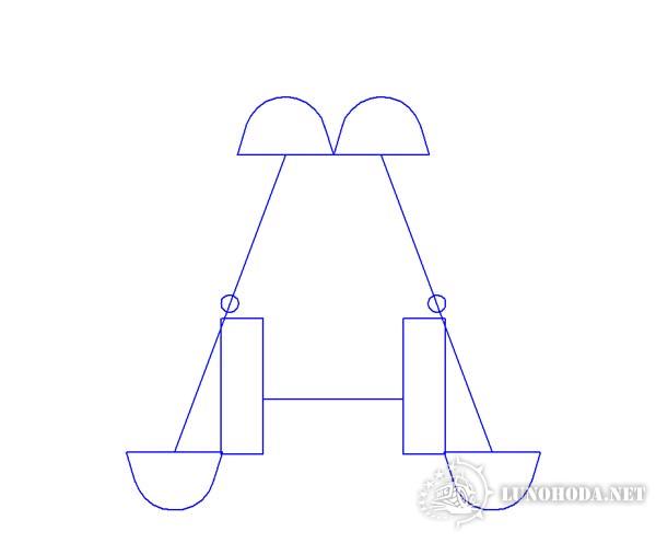

Я вот схематично изобрАзил два колеса и два поплавка
В масштабе колёса Белка, мост жигульский, ширина гондол около 800 мм, при этом сечение получается 30 дм. кв., т.е. 2 метра длинны такого поплавка 6 т водоизмещения.
При этом гондолы жёсткие.

Юрич писал(а):если опускать полностью водоизмещающие понтоны в воду, необходимо поднять при этом всю машину как подъёмный кран на аутригерах
Т.е. на последней фазе опускания гондол потребуется червячный редуктор.
К тому же винт придется тоже опускать.

dil писал(а):ширина гондол около 800 мм, при этом сечение получается 30 дм. кв., т.е. 2 метра длинны такого поплавка 6 т водоизмещения.
Есть мнение, что два поплавка (полутрубы Ф800мм), длинной 2м, дадут водоизмещение 1 м.куб :oops:

gudvin писал(а):Есть мнение, что два поплавка (полутрубы Ф800мм), длинной 2м, дадут водоизмещение 1 м.куб
Да вот... обшибся чуток... :oops:
Не принципиально, можно немного увеличить диаметр, объём возрастёт сильно, да и длинна поплавка не 2 метра ...
