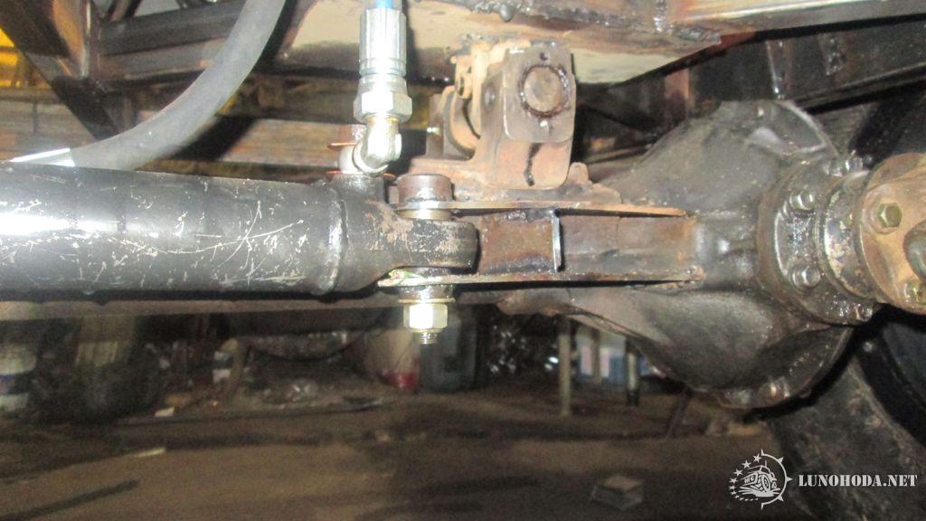

Никто не показывал что и как делать,(секретничают)пошел своим путем. Насос силовой Газ 3110 (мало бу), с поликлиновым ремнем(клиновой малоэфективен ,тем более если машинка за тонну с лишним), Насос дозатор д-100 (новый) МТЗ, цилиндр рулевой (новый) МТЗ,пальцы рулевые точил сам . Ведущий шкив привода взят от инжекторной девятки,обточен и сварен со штатным шкивом от оки, варился в оправке ,после сварки вырезал серединку девятошного шкива,изнутри еще проварил,и весь шкив крепится штатным болтом оки.

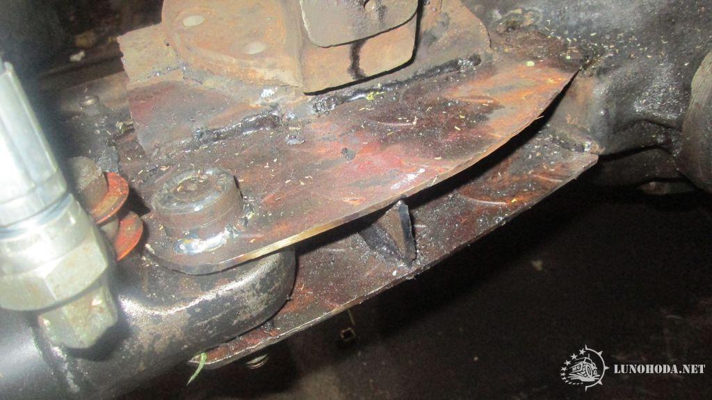

Крепление цилиндра.

Чем варил кронштейн г/цилиндра к чугунной части корпуса редуктора?

Mongoose
Электродами по чугуну.
