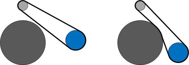

Я бы сделал проще. Цепь с двигателя вращает паразитную звезду, расположенную на качающемся рычаге. На левом рисунке лебёдка выключена. Чтобы её включить сдвигаем паразитную звезду. Цепь прижимается к звезде лебёдки и вращает её. В начальный момент трос не натянут и поэтому нагрузка на цепь очень небольшая. Поэтому она легко прижмётся к звезде лебёдки и начнёт её вращать. Такая схема позволит легко выключить лебёдку и под нагрузкой. Такая система гораздо проще и легче. Не нужен сложный механизм сцепления.

Цепь непременно будет проскакивать, либо натягивать её надо очень сильно что приведёт к увеличению всей конструкции..
