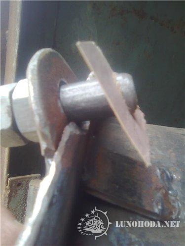

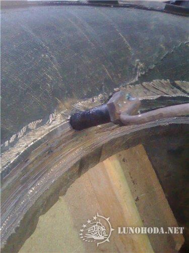

Это колесный диск,состоит из 2 газоновских,собирается на ступице,внутренняя сторона подготовлена к крепежу.
собираем колесо и намечаем отверстия
просверливаем и нагретым инструментом обжигаем отверстие

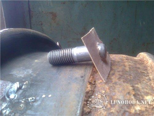

крепежный болт примерно такой
а так покрышка крепится к диску
внутренний диск и покрышка на всю жизнь остаются вместе,для замены камеры разъемный наружний диск,его тоже надо крепить но по два болта на одной пластинке.раньше при разборке были проблемы-болт прокручивался и придержать пластинку изнутри очень трудно.привареные на диске пластинки монтажно центрующие-основная сила болты и давление.
