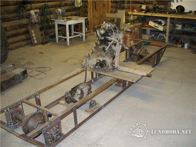

Сегодня прикинул расположение двс и рк-нивы , будет так , только двиг опущу в низ на 10 см.

взвесил двс ОКА-11113 вместе с кпп, блин тяжелый , ровно 100кг. :shock:

РК-нивы 30 кг.

не большое продвижение
так будет стоять двиг
