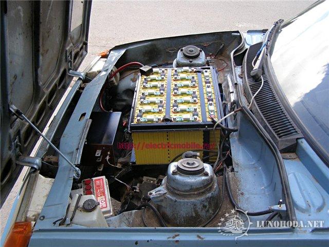

ЭлектроТавро строители уже во всю вот такие используют TS-LFP90AHA
Вес 90кг против 240кг свинцовых.
Стоит 99$ и нужно 30 штук.

gudvin писал(а):Стоит 99$ и нужно 30 штук.
Да, три килобакса... :(
Десяток стартёрных 20 тыр и кг 150...
