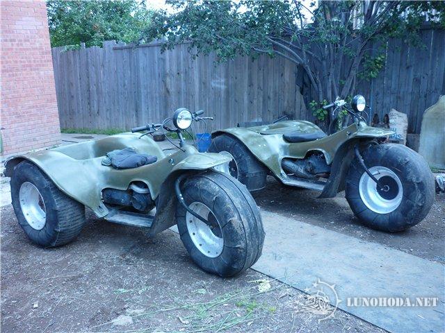

смотрится интересно. :roll: а вот передняя вилка не слабовата?
Ed.
Сообщения: 462
Зарегистрирован: 06 янв 2010, 17:11
Откуда: Красноярск
Сообщение Ed. »
новичок писал(а):Ed.
с такой вилкой два штуки уже ездят, больше года. на одном дядька киллограм 110 наверно, вроде держит..

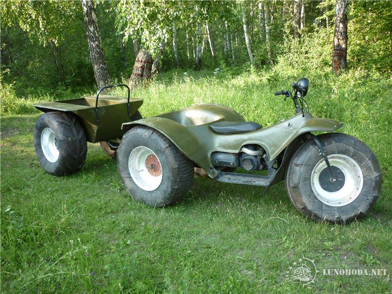

ИМХО: Колеса пообъёмней с бочкообразными дисками из стеклопластика или полиэтиленовых тазиков(можно с пенопластом внутри)
Ось посмотри из трубы (как на картах)
Опору прицепа я бы всё таки сделал внутри базы, но это если постоянно с ним работать, за сиденьем и не дышло, а рогатка на колеса с корытом внутри. Если клеить из пластика, то корыто висит на бортовых лонжеронах. Кузовок тогда не нужен, полуприцеп тогда справится со всей поклажей
Светотехника нужна в полном объеме, это первейшее требование к транспортным средствам! Да и не накладно, а вопросов не будет лишних.
Ещё нужно избегать углов и острых краев меньше R10, соответственно доработай форму матрицы
Если придумаешь палатку на полуприцеп, то охотничье-рыбацкий аппарат будет ну очень востребован.
А дальше нужно думать о приводе....
Успехов!

Юрич писал(а):ИМХО: Колеса пообъёмней с бочкообразными дисками из стеклопластика или полиэтиленовых тазиков(можно с пенопластом внутри)
на счёт полиэтиленовых тазиков сомнения у меня. а по поводу объемных колес - смысл? полноценно плавать он всё равно не будет, а с теми колесами что сейчас все равно не утонет.
из скеклопластика трудоёмко и не дешевле. но этот вариант обдумываем.
Юрич писал(а):Ось посмотри из трубы (как на картах)
труба слабее, а если толстая труба или с хорошего железа.. опять же какой смысл? сэкономить 1,5 кило?
Юрич писал(а):Опору прицепа я бы всё таки сделал внутри базы, но это если постоянно с ним работать, за сиденьем и не дышло, а рогатка на колеса с корытом внутри. Если клеить из пластика, то корыто висит на бортовых лонжеронах. Кузовок тогда не нужен, полуприцеп тогда справится со всей поклажей
не совсем понял. если внутри базы - как поворачивать. рогатка что такое? :) ... а! Вы имеете ввиду распределить нагрузку на ось караката и ось телеги?
Юрич писал(а):Светотехника нужна в полном объеме, это первейшее требование к транспортным средствам! Да и не накладно, а вопросов не будет лишних.
не проблема, если комуто понадобится сделаем. но пока заказчики этого не просят.
Юрич писал(а):Ещё нужно избегать углов и острых краев меньше R10, соответственно доработай форму матрицы
да вроде нет такого. с пластиком уже много лет работает, в этой корке, я думаю, "слабых мест" нет.
Юрич писал(а):Если придумаешь палатку на полуприцеп, то охотничье-рыбацкий аппарат будет ну очень востребован.
мы как бы прицеп и не собирались делать, просто приехал один-второй.. и подавай им прицеп!
ЗЫЖ как я понял у каждого самодельщика на всё СВОИ взгляды... :)

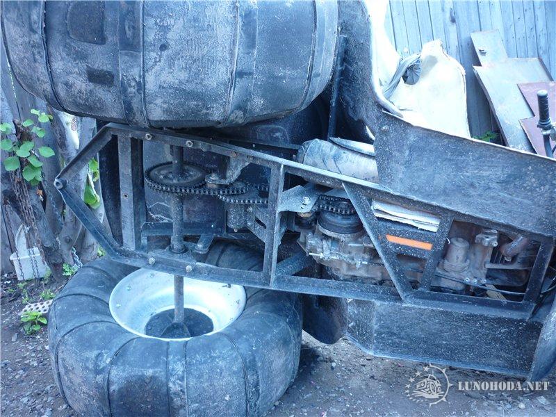

следующий будем с понижайкой делать. не хватает её.
что посоветуете? думаем либо промежуточный вал и цепи переставлять, либо кпп какуюто надо ставить. москвичевская вроде не большая, мотациклетная может какая? так чтобы её вместо промежуточного вала поставить?

Ed. писал(а): ...либо кпп какуюто надо ставить. москвичевская вроде не большая, мотациклетная может какая? так чтобы её вместо промежуточного вала поставить?
Где то на форуме мысль была и я с ней полностью согласен, типа :"Коли аппарат ближе к мотоциклу, то ставь деталюхи мотоциклетные, коли машину строишь - ставь от машины."
Я вот всё мысль думаю... Давно думаю... Реально ли взять мото двигатель и отсечь всё лишнее, оставив одну коробку, доработав "напильником", соответственно?
всё в твоих руках!
а ставить нужно то что подходит и проверено на практике.

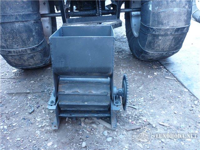

еще к нему мельницу сделали для шишек, на место телеги вешается.
