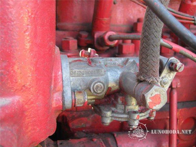

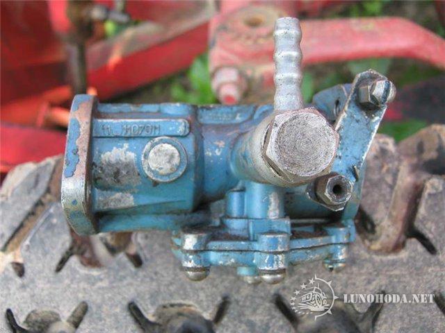

Под крышкой стакана карба ИМХО прокладка необязательна, у меня давно уже не стоит, порвалась от частого откручивания крышки для очистки поплавковой камеры. А снизу под пробкой жиклера стоит алюминиевая шайба.Ivan Drago писал(а):Выкрутил болты на стакан с поплавком - там нет прокладки. Где жиклер - тож нет прокладки. Так надо или искать прокладки.

Может мы про разные вещи говорим? Я понял так, что ты спрашивал про крышку поплавковой камеры карба. Та на которой кнопка подсоса и штуцер шланга подачи топлива. Ну и нафига там прокладка? Я уже лет 5 без нее езжу и норм.volot писал(а):это если крышка и стакан притерты (ИМХО?) , а то от частого откручивания и сильного закручивания крышку выгнуло нах. пришлось залить герметиком.

когдато тож использовал этот движёк и тож тек бензин из карбюратора но долго неразбирался заменил на мотоцыклетный .Ivan Drago писал(а):Остался от тестя ЗИД. Залил бензин. Начал течь бензин в районе карбюратора. Выкрутил болты на стакан с поплавком - там нет прокладки. Где жиклер - тож нет прокладки. Так надо или искать прокладки. Карбюратор ЗИД-12
