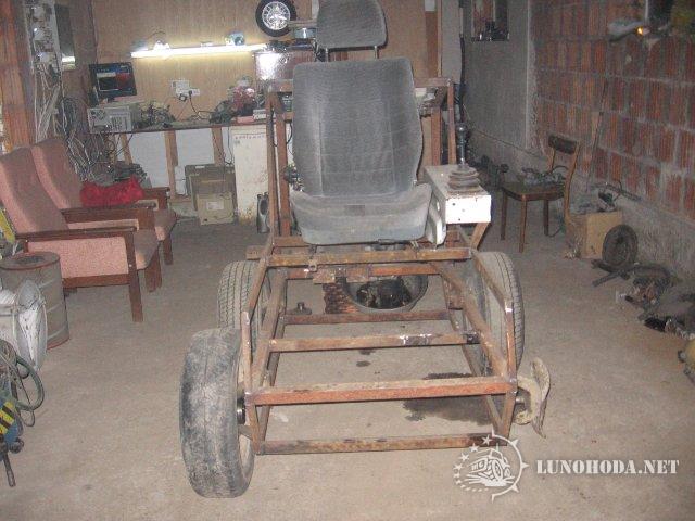

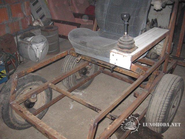

Здрасте Всем ! Давно не появлялся, были разногласия с провайдером.
С трактором тоже небольшие задержки , работа :oops:
Ну да ладно , прорвёмся.
Вот , что есть , на сегодня :
Что не так , где грабли ? [:})

Дмитрий, Вы попрежнему хотите с фрикционов на ступицу без передатка? Прошу прошения не сразу к теме по прозьбе подключился.

Нет с понижением, от корзин сцепления отказался , от лехковой слабо , от грузовой очень громоздко , и инерционно , Приглядываюсь к этому : http://lunohoda.net/forum/viewtopic.php ... 4661c443e4

ну думаю прихватка ступиц не окончательна?! растяжки надо будет всяко!!

вовочка писал(а):ну думаю прихватка ступиц не окончательна?! растяжки надо будет всяко!!
Само собой, просто доступ уже затруднён из-за двух поперечин под сиденьем. А агрегатов повесить надо много, По этому с рамой пока притормозил , идут токарные работы.
Как думаете , вом мтз в качестве фрикционов, правильное направление ? [:})

к началу опаздал мне кажется лучше два одинаковых моста например жигулевых в коробке диф заварить и с нее привода в мосты поворот за счет торможения одной стороны (дт 75) при таком весе конструкции дифы мостов выдержат легко и гемороя меньше и конструкция жеще хотя конструкция начата .....но ломать не строить :))) :)))

RA9WVV
Не советует народ на дифе делать. Да и постоянный 4х4.
