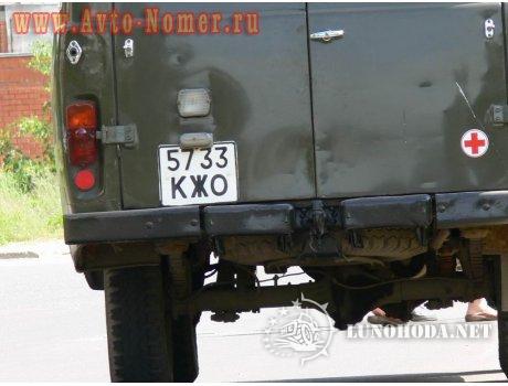

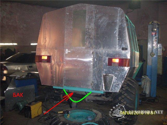

мечтаю, чтобы подножка была как-то так, но как уже вчера обсуждали, цепь не катит, подножку убирать не куда, там бак, не убранная жёсткая подножка может во что-нибудь упирать при движении, а пятого колеса у меня нет которое я сейчас использую как ступеньку 8P

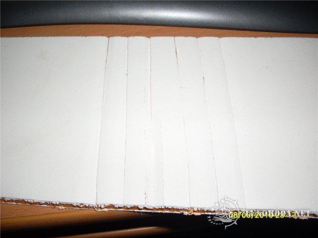

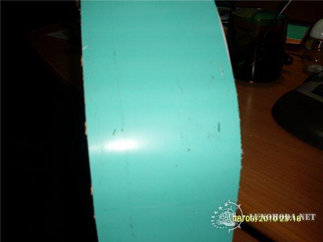

лежит передо мной кусок сендвича, пробывал гнуть достаточно, жесткий (толщина около 10 мм), если прорезать одну подложку легко гнётся даже при прорезании внутренней стороны. Хочу им обшить крышу и бока на прицепе(без дюраля), стоит 300 руб квадрат. Листы идут размером 1,5х3 м. Обешали нарезать нужного размера. Кто что думает?

Думаю.. будет тепло зимой и прохладно летом. :)

nuf писал(а):будет тепло зимой и прохладно летом.
сказали что заменяет 2 см пенопласта, сомневаюсь в прочности на морозе :oops:

Врут поди.. но что теплее, чем голое железо это точно.

с переди уже вклепал кусок боковой двери от тойоты с раздвижным стеклом, обе половины двигаются :wink:

Тимур писал(а):сказали что заменяет 2 см пенопласта, сомневаюсь в прочности на морозе
Внутри, я так понимаю, пенополиуретан, а что по бокам?

Тимур думаю можно ставить этот сэндвич не опасаясь, он ведь как я понимаю предназначен для зашивки вместо стеклопакета нижних частей балконных дверей, а там вроде и UF и мороз и нагрузки разные присутствуют, у меня на даче одно маленькое окошко было таким зашито, так грабители когда его выбивали, выбыли штапики из пвх профиля, а сэндвичу хоть бы хны...
