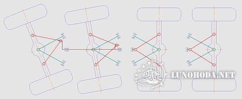

Так сказать по мотивам подвесок триальных багг.
