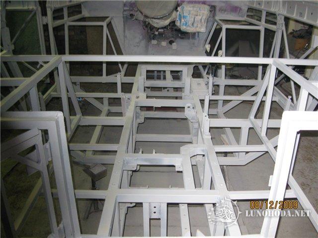

При общей длинне 3200 очень даже вместительный.

:roll: Монументально!... скока грунта в воздух улетело ... :)
dil
Сообщения: 6306
Сообщение dil »
На столько всё основательно, даже не удобно комментировать :oops: :roll:
Обводы мордочки угадываются, представляю какой симпотяга получится :wink:
ztaurus
Сообщения: 1165
Сообщение ztaurus »
:shock: :shock: это же сколько тут работы, чтобы создать такой скелет рамы!!! :bravo: :bravo: :bravo: достойно уважения!

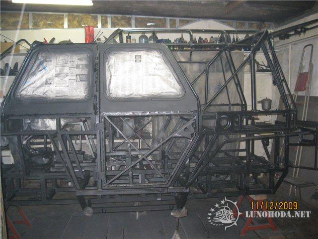

тяжелый скелет вышел?

Интересно, будет скелет рвать при диагоналях?

Шурик писал(а):Монументально!... скока грунта в воздух улетело ...
Да, фигово трубки эти красить. Пыли много. Всего ушло 4 кг грунтовки.

maratovich писал(а):тяжелый скелет вышел?
Фото дает плоскую картинку. Кажется всего больше, чем на самом деле.
Точно не могу сказать. Раму считал по профилю.
Каркас не считал.
Использовал 25 и 15 профиль.
В 200кг все - уложился.
За перед со стеклами и педалями с рулевым поднимаю.
Зад еще легче.
Потом готовый загоню на весы.
Покажу.

solomon писал(а):Интересно, будет скелет рвать при диагоналях?
Надеюсь, что нет.
Время покажет.
вообще жесткости больше, чем надо.
Плюс оставляю поперечную трубу. Видно на фото сзади.
Она тоже добавляет жесткости.
На малыше примерно та же технология.
Пока все стоит без намека на - порвать-.
Но там пока рвани еще не давал.
Вездеходное ателье "Мангуст"

Такой скелет будет очень сложно порвать, если только очень сильно постараться!

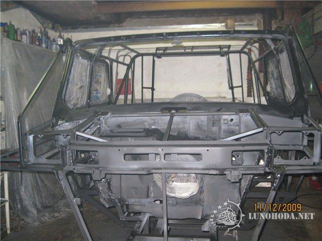

Продолжил пачкать каркас.
Ну вот, можно уже собирать.
