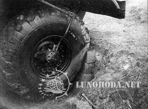

nuf писал(а):Да нет.. как раз на каракате..
nuf писал(а):и ободранные колеса с шишиги конечно именно так и работают, да?
Изображение Изображение
