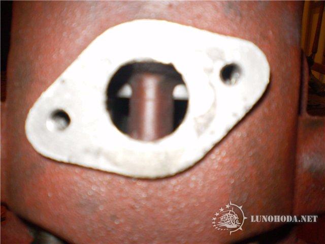

я сегодня пол вечера сравнивал окна цилиндра пускача и планеты. Разница очень большая! Выпускные окна па ПД ниже чем на планете а впускные наоборот выше! Изображение

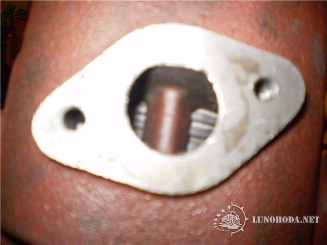

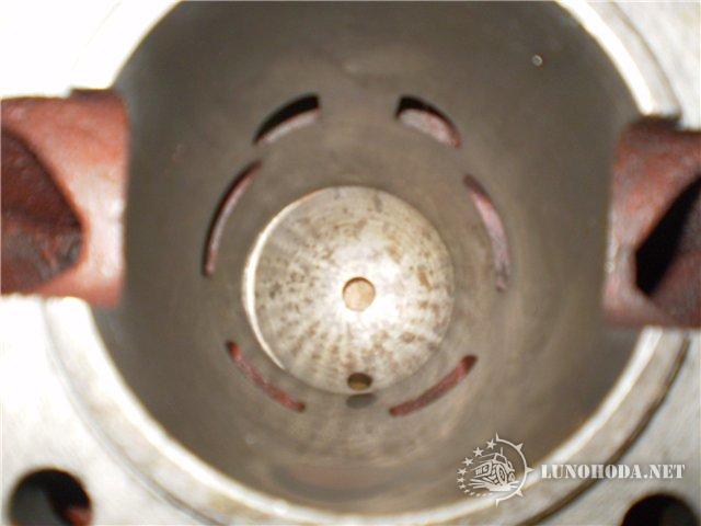

при ВМТ впускное окно не полностью открывается. Торчит часть поршня из за того что окно выше чем надо - Изображение

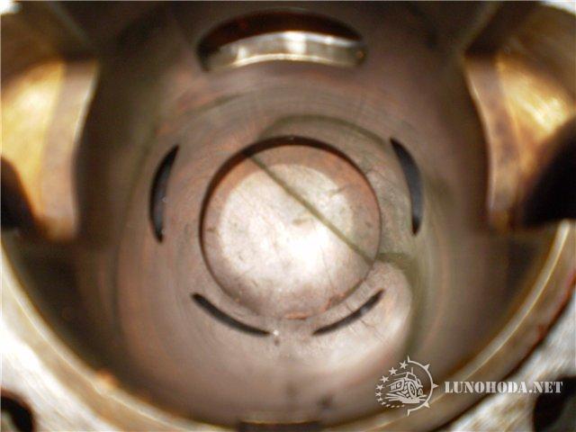

А когда поршень в НМТ то в окно выходят два поршневых кольца и по этой пречине не убрать эту не удачную перегородку! - Изображение

то что окно выше то значит позже начнет засасывать топливную смесь ???

Перегородка убирается без проблем и всё работает.
И в лланетовском во впускном окне кольца маячат.

Да и поршень подрезается без особых сложностей в районе впускного окна. Кстати Ваш цилиндр оличается от моего, и давольно значительно, перегородка у меня не целая а только что бы прикрыть кольцо.
