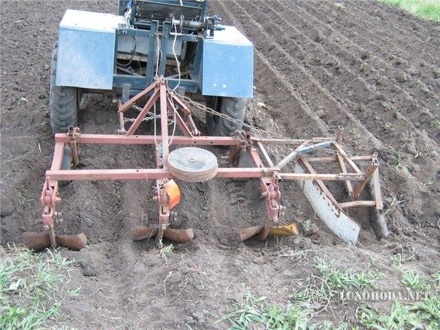

вчера пахал поле - не попалось ни одной прошлогодней картофилины (копали копалкой сделанной из стрелки с прутками) - значит потерь практически равны нулю!!!
а сегодня посадили:
Трактор Т2

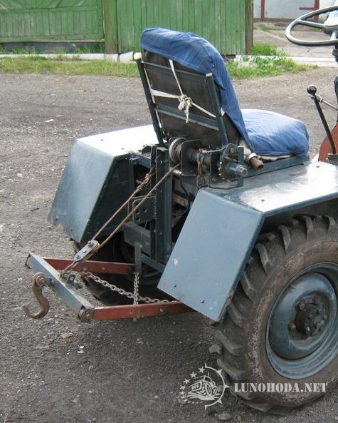

по просьбам трудящихся:
где-то я уже про эту лебедку писал - не помню. в принципе по фото все должно быть понятно, усилие не слишком большое, культиватор вместе с закапывателем поднимать из земли можно не слезая с трактора.
Трактор Т2
Сергей_vrt
Сообщения: 111
Зарегистрирован: 23 июл 2009, 12:06
Откуда: Нижегородская область
Сообщение Сергей_vrt »
Большое спасибо)))
Самая элементарная и эффективная конструкция, буду такую же собирать.
