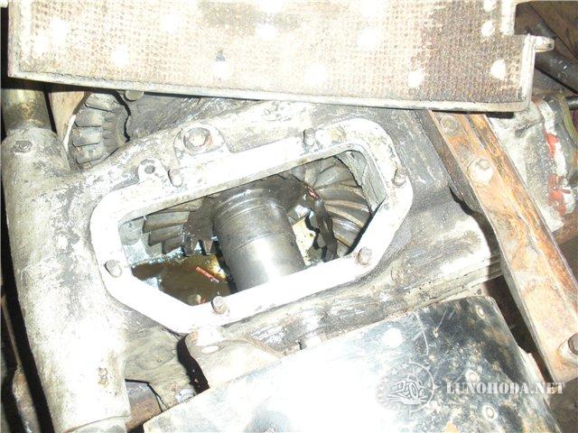

Сегодня перевернул ГП направление вращения не подходило,для этого пришлось проточить солнечную шестерню на 5мм с тыльной стороны-крепкая зараза.Заодно провел ревизию фрикционов и тормозных лент.

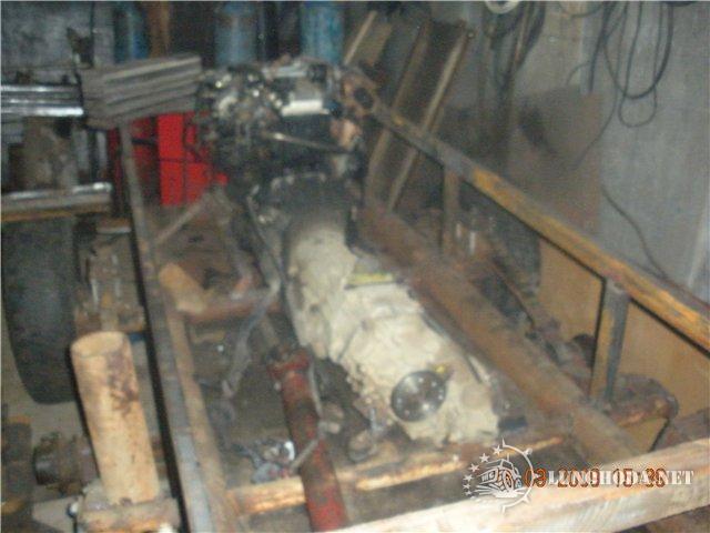

За время отсутствия на форуме поставили двигу и АКПП,поварили из профильной трубы немного.Сделана оснастка для изготовления траков и сам трак полностью другой.
двигатель и АКПП
