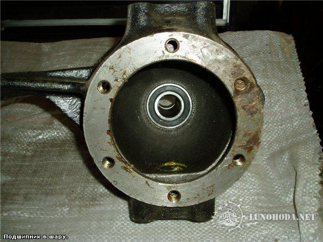

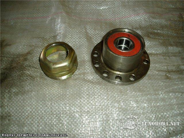

Делаю поворотный кулак, пока разобран, решил подробные фото сделать.

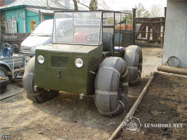

симпотичный получился каракат! но думаю слабый для него движёк, чуть помягче под колёсами или болотинка, не тянет, только на первой ползёшь, а это медленно

Зато минимум шансов угробить трасмиссию.
Каракат будет эксплуатироваться в тундровой зоне, а там вечная мерзлота и камни, болотин , как у нас там нет.

Колёса делаю, к концу недели будут готовы.

Колёса от другого проекта, собираюсь провести ходовые испытания на колёсах 1300533530, каракат будет эксплуатироваться на Бел-79.

а откуда забор воздуха для охлаждения двигуна? у меня сам картер грееться, час еду и около 50-60 градусов нагреваеться, у тебя не будет перегрева?

При движении капот будет сниматься полностью, чтобы двигатель не перегревался.
Забор воздуха из под капотного пространства.

Сегодня устроил ходовые испытания, результатом остался доволен.

Как с проблемой набивки мелких камешков между камерой и ремнями?

Нет такой проблемы!
