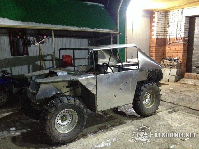

Закрыл задние боковины. Тент шить пока не буду.

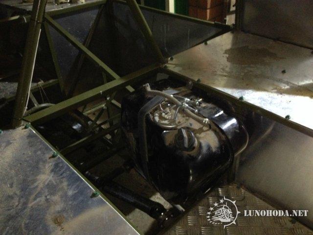

Поставил бак с погружным инжекторным бензонасосом от Жигуля.

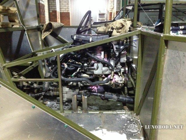

Получил долгожданную посылку от Vitalya32.
Двигатель CG10DE от Ниссан Марч/Микра.
Максимальная мощность, л.с. (кВт) при об./мин. 58 (43) / 6000
Максимальный крутящий момент, Н*м (кг*м) при об./мин. 79 (8) / 4000
АКПП:
Передаточное число 1-й передачи 2.861
Передаточное число 2-й передачи 1.562
Передаточное число 3-й передачи 1
Передаточное число 4-й передачи 0.697
Передаточное число задней передачи 2.31
ГП 3,85 (77/20).
Габаритные размеры двигателя в сборе с АКПП: длина 850мм, ширина 580мм, высота 660мм.
Масса АКПП с маховиком, но без масла и ШРУСов 66,7 кг. Двигатель пока не успел взвесить.

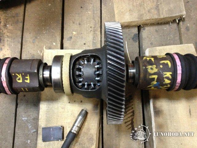

Заварил диф.

Примерил новый двигатель и переделал карданы.

Замена мотора прошла успешно. Теперь машина может ехать очень медленно (на болоте и в глубоком снегу это пригодится).
После исправления и согласования рулевой тяги и панары, неровности дороги практически не сказываются на руле.
Теперь ехать легко и приятно. Даже жена и племянник легко справляются с управлением.
Минусы:
Еле заметный рывок при переключении с 1-й на 2-ю передачу, на остальных передачах практически не ощущается.
Подтекает трубка на выходе водяного насоса (около 100 гр. за неделю). Т.к. подлезть к ней очень сложно, думаю залить химию от протечки тосола.
Вентилятор включается часто, наверное буду ставить доп. радиатор (от печки) в малый круг охлаждения.
Колеса КФ-97 жестковаты для снега, но для грязи и болота наверное будут в самый раз.
Все-таки нужна блокировка в задний мост, наверное буду ставить лок-райт от Иж-техно, у них как раз появились для Джимника.
Автомобильная лебедка - явный перебор для такой машинки по весу, усилию и габаритам. Наверно буду ставить от квадрика с усилием 3500-4000.
