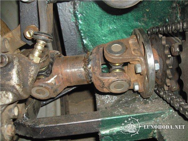

Дмитрий Р
Да не парься ты про крестовины, запудрили голову, с таким подходом не вездеход а К-700 может получится
Все будет зависеть от веса твоего ТС
У себя ставил карданы уазкины и тоже по началу переживал, но живут второй год и непросто живут а под нагрузкой-снег гребу постоянно.
Можно посчитать-первая передача ОКА 3.7 (непомню точно сколько),3.9 редуктор коробки, 2.0 раздатка,4.1 в мостах
Гдето у меня в теме есть что колодку тормозную от нагрузки пополам погнуло а корданы работают нормально.
