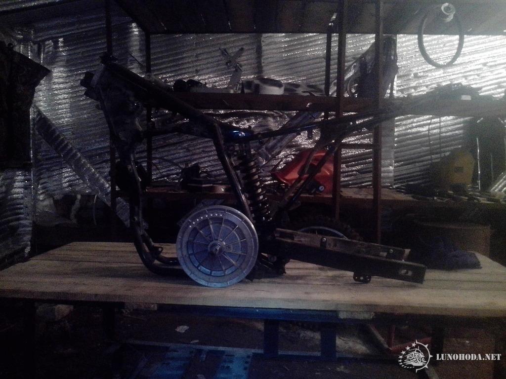

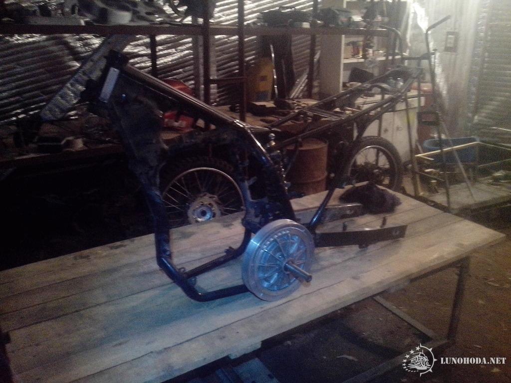

вот размеры. прикинь на 20 или больше придется делать.segapom писал(а):думаю придется удлинить сантиметров на 20)))
какой диаметр выходного вала двиг.?
тебе желательно делать под моторную раму что бы можно было отцентрировать вариатор и раму можно поставить на подушки.
проще всего это сделать на базе мотора толкач который будет твой мот. толкать. или типа коляски. там и скарб сложить можно и топливо да и монтировать все проще. и с гойцами проблем меньше
segapom
- Сообщения: 133
- Зарегистрирован: 09 янв 2013, 00:58
- Откуда: калязин
выходной вал на 25. подмоторная рама занимает место,но это видно будет в процессе,а вот с подушками мне думается он трястись будет...мне нужен мотоцикл,а не фура с прицепом))))новичок писал(а):вот размеры. прикинь на 20 или больше придется делать.segapom писал(а):думаю придется удлинить сантиметров на 20)))
- Модератор
- Сообщения: 18702
- Имя: Дмитрий
- Откуда: Карелия
зато ее проще интегрировать в силовой каркас мотоцикла и проще все центровать чем на штатную раму. которую все равно будешь переваривать.segapom писал(а):подмоторная рама занимает место,
а что мешает по приезду фуру отцепить на стоянке и проехать на легке по окрестностям.segapom писал(а):а не фура с прицепом))))
типа такого сделай и туда мотор запихай
