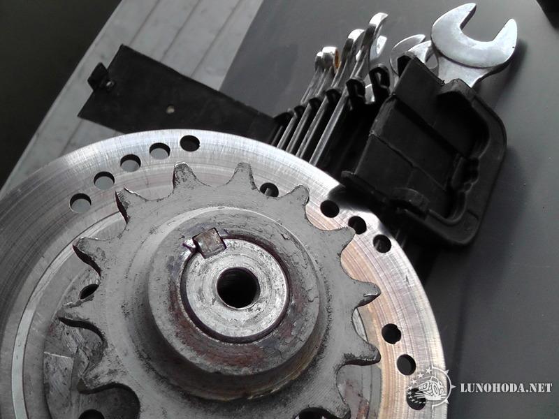

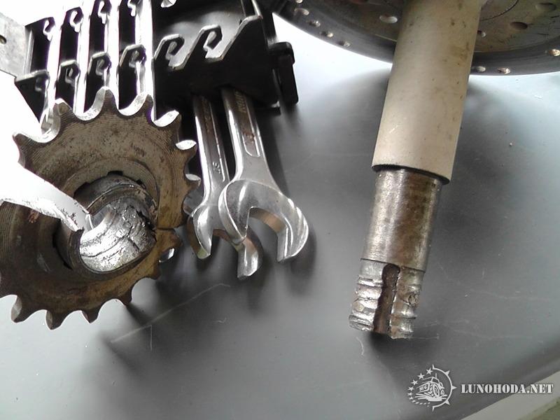

Вылез неожиданный казус: На промежуточном валу срезало шпонку.
И хорошенько провернуло. Звёздочку снял только болгаркой.

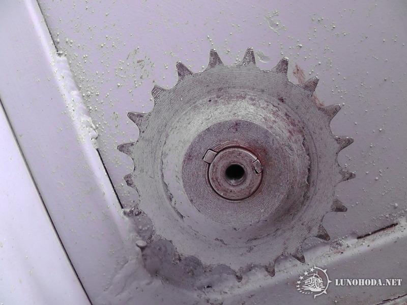

Причём тот же вал с другой стороны:
Так же срезало шпонку на ведущем валу гусеницы.
Всё это только на левом борту. На правом всё в порядке.

Шпонки сыромятина.

Копай
Все 8 шпонок из одного куска железа.
Свернуло две и только на одном борту.
Ударная нагрузка?
Переходить на больший диаметр/длинну шпонки/шлицы?
Всё нах заварить?
Вал Ст40, обойма звёздочки - скорей всего Ст3.
Шпонка уже не знаю из чего. Изначально предполагалось что 10ХСНД
или 09Г2С....

Наверно посадка была прослаблена вот и срезало + тормоза создают ударные нагрузки. :oops:

На моем Кабане тоже такая проблема вылезла. При взятии "высоты" срезало шпонки на валу. Вал Ф20, шпонка 6х6х10. Исправил несколькими способами: 1. Сделал второй паз под шпонку. 2. Увеличил длину соединения в два раза путем наварки кольца с пазами на звезду. 3. Шпонки самодельные из сверла. :roll: После переделки лезу в горку 45гр. не боясь :roll: Теперь у меня слабое место - цепь в редукторе мотоблока "Нева".

... и ведущая звёздочка , или уже небыло пару зубьев ?

BAV писал(а):Так же срезало шпонку на ведущем валу гусеницы.
BAV
А какой диаметр вала, и из какой он стали?

Шнивовод писал(а):Наверно посадка была прослаблена вот и срезало + тормоза создают ударные нагрузки.
oleg 54 писал(а):(Нагрузки , нагрузки , нагрузки)
Но почему на правом борту всё хорошо?
Это пахнет социальной несправедливостью!
Evgenii72 писал(а):А какой диаметр вала
25 мм.
Evgenii72 писал(а):из какой он стали?
BAV писал(а):Вал Ст40
Это со слов токаря.
Пока наверное восстановлю как есть в "усиленном"
