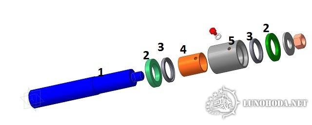

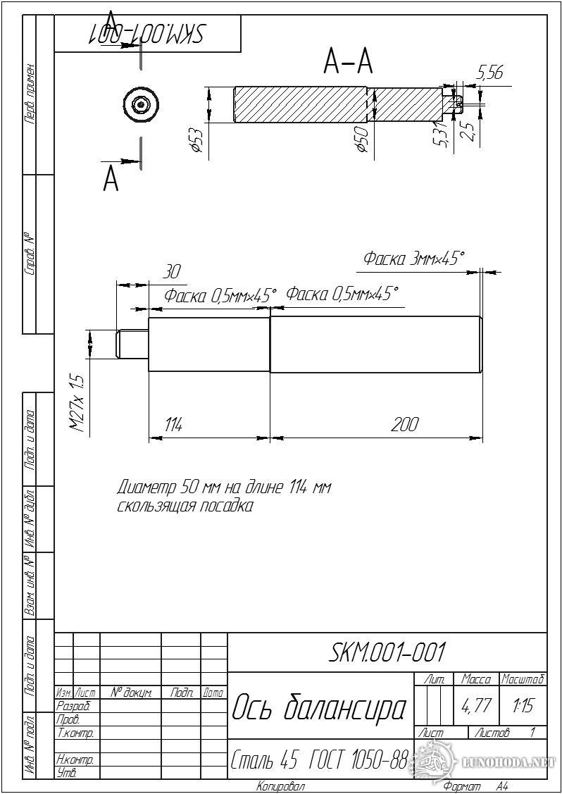

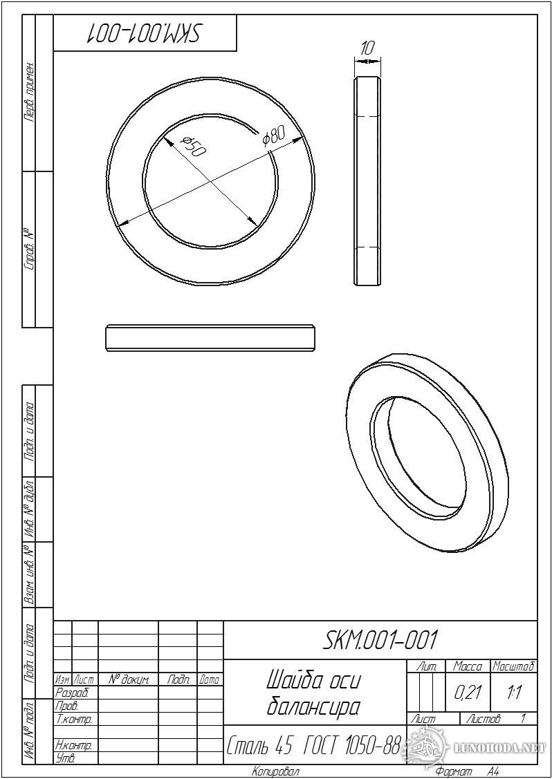

gromoverjetc -
Фото с номерами -
№ 1, ось балансира, самодельный
№ 2, шайба (2 шт.), самодел
№ 3, манжета (2 шт), 50 Х 70 Х 10 (12), покупные
№ 4, втулка шкворня КАМАЗ-Евро, покупные
№ 5, втулка балансира, самодел
Ну и самые правые - шайба и гайка на М27 тоже из магазина.

Сергей51
Благодарю! Очень полезная информация!

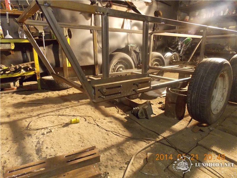

продолжаю строительство, делал натяжитель
жека777
Сообщения: 39
Зарегистрирован: 01 мар 2014, 17:09
Откуда: КОГАЛЫМ
Сообщение жека777 »
artyom
Винт для натяжки какой будет?

жека777
винт будет стоять внутри швеллера, доделаю натяжитель сфотаю.
