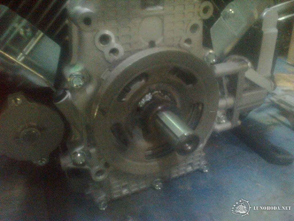

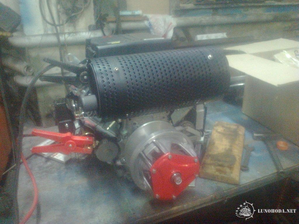

Отчет о проделанной работе.
Получил движок установил варик и шкив под ремень генератора.
