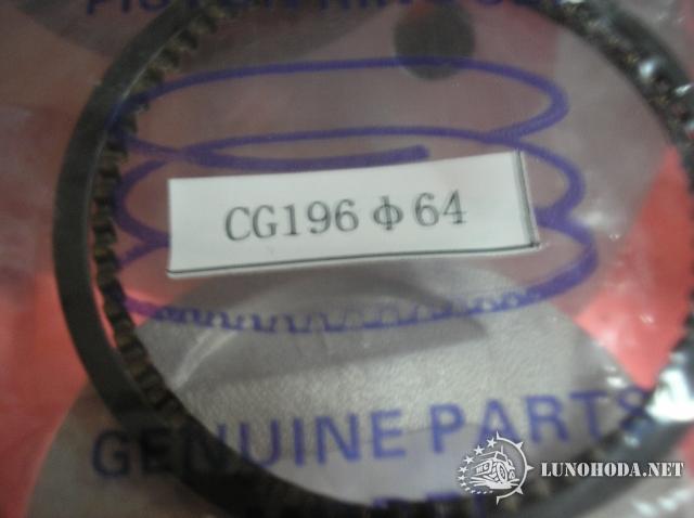

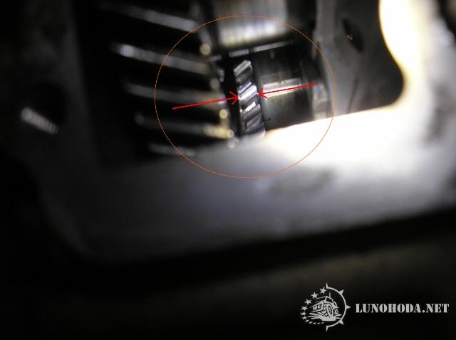

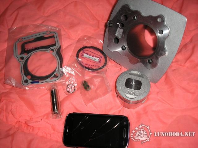

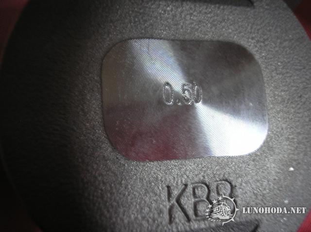

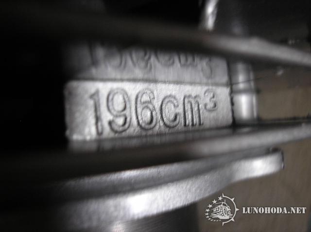

значит так на моём коленвале на шатуне надпись 125, буду пробовать ставить от 200кубов и не обращать внимание на смещение шестерни на 9 пункт разница на 5мм, там это место шестерни не используется
вот фото сфотал что у меня видно под распредвалом
только нужно ещё поменять шпильки и толкатели от 200кубового
