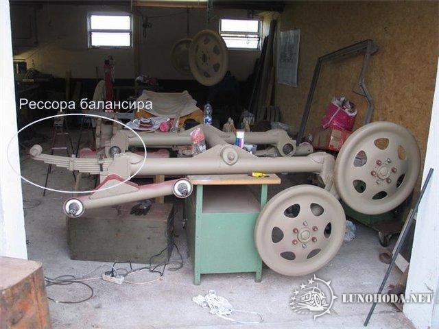

Егоров Юрий
Сообщения: 476
Зарегистрирован: 13 апр 2011, 18:46
Имя: +79041641382
Откуда: Свердловсая область ПГТ Махнёво
Сообщение Егоров Юрий »
Уже выкладывал как то но всё же
Интересная подвеска.

Егоров Юрий
Весу как-раз с мой вездеход :roll:

Егоров Юрий
Сообщения: 476
Имя: +79041641382
Ну под эту подвеску и лодку серьёзную надо :))) но вес немецкой машины на которой она стоит не знаю. Катки там пустые , всё из труб. Думаю килограмм 150-200 :oops:
