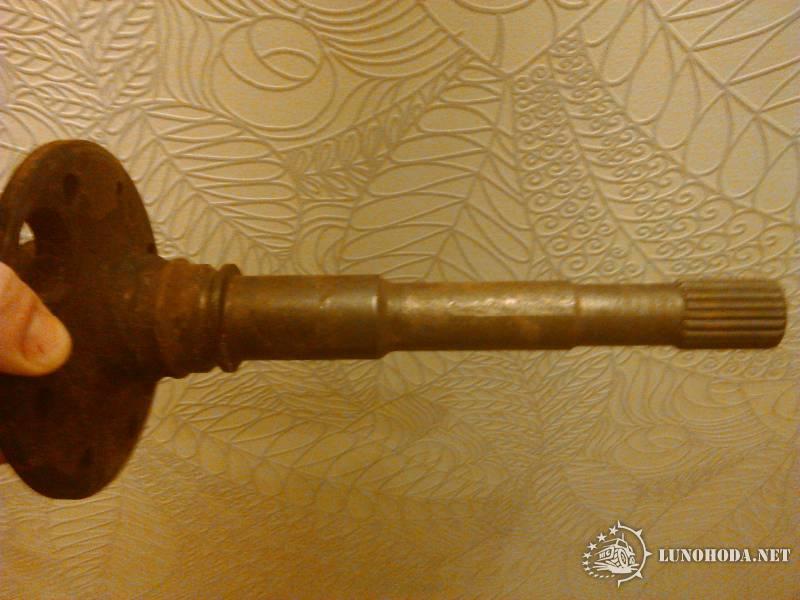

хорошо сделаны4х4=4 писал(а):Получил полуоси. Ждал два месяца ( (

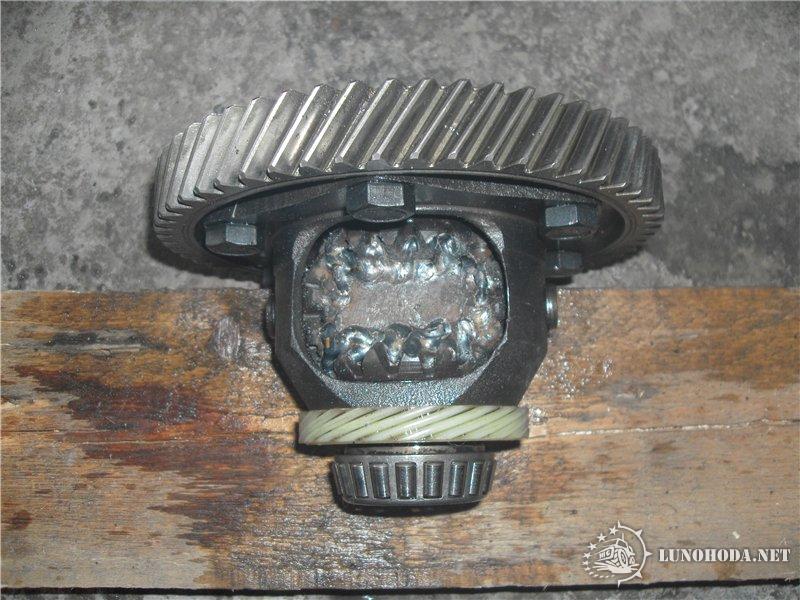

вставляешь щрусы, чтобы сателлиты встали на место, вырезаешь пластину из 4-5 мм стали и варишь с двух сторон (лучше полуавтоматом в среде углекислого газа)4х4=4 писал(а):Подскажите тему где описан процесс заваривания дифа ПП КПП ВАЗ.

Пофиг... Главное "морковку" к ведомой не привари!raz_dva_try88 писал(а):Alekseevich52
а если я сварил вместе и сателлиты и ось сателлитов и корпус дифа ..?

4х4=4
- Сообщения: 311
- Зарегистрирован: 14 авг 2013, 11:04
- Откуда: Россия, Республика Карелия
Alekseevich52
А если я проварил, но полуоси не вставлял? После вставил все зашло.
