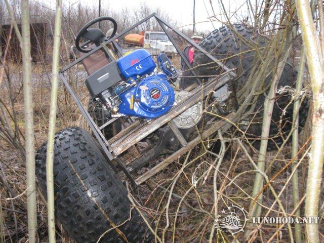

ALEKHIL Полностью с вами согласен жёстко стопорить секции нек чему ведь вся прелесть переломки что все колёса всегда в сцеплении с землёй . Просто угор брали не под тем (градусом).

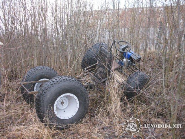

ALEKHIL писал(а): если это сделано не в рекламных целях
в красной куртке - я, сидел в задней секции.
вездеход полз в горку очень медленно, наверно сыграло, что в обоих мостах стоят блокировки....
Роман просто выпал из водительского места на снег, я инстинктивно завалился на противоположный борт.
не перевернулись из за ограничителей - одна из цепей была натянута.
езжу на УАЗ 007 и Субару простоФорестер, вездеход аналог Ветра, ну и еще что то будет....
Сообщения: 18701
Рома Вашуков писал(а): вся прелесть переломки что все колёса всегда в сцеплении с землёй .
до опред. момента. а дальше в основном происходит то что поизошло. переворот одной секции. вот для таких мест и нужна блокировка. хотя это мое мнение. и опыт езды у меня только на Т-150. правда в Мурм. обл. по сопкам.

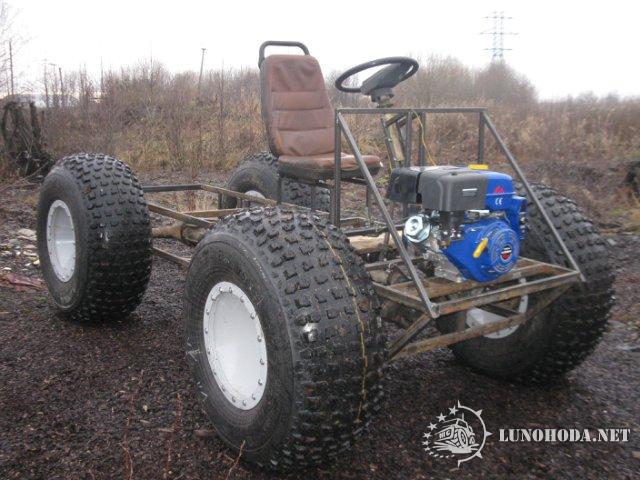

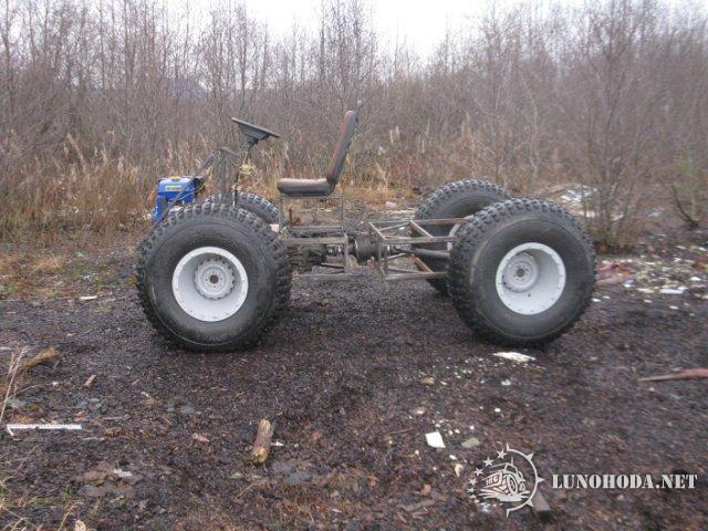

Рома Вашуков писал(а):Давно вынашивал идею сделать лёгкий вездеход небольших размеров и вот что из этого получаеться .
Т.х Мотор Лифан 15л,с.
Кпп Ока
мосты Ваз классика
Колёса бел79 бескамерка диски от Андрей (Вологда)
Узел перелома Уват
Рама профиль 20х40
Вариатор сафари.
Сегодня состоялся первый пробный выезд всё супер !
Вот немного фоток
