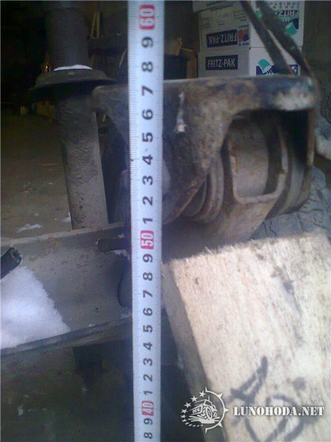

Драга писал(а):]. Поэтому получается, что просвет в самом низком месте будет от 350-390 мм., до 580 мм.. в самом высоком месте. Или я что-то не понимаю?
Совершенно верно.
Поэтому я и писал что от резки балки клиренс не увеличится,ведь места 350-390мм остались.Тобиш если не расширять балку то и резать ее смысла нет.А если расширять то само собой резать. Тебе нужно расширить значит резать так и так .
На фото балка разрезана но просвет 350-390мм остался под рычагами .На целой балке тоже 350-390мм.Тогда смысл резать балку? Ширина думаю позволяла не резать.А цеплять какая разница чем балкой или рычагами. Лишний гимор с установкой рычагов.
Драга писал(а):Скорпион Там на фотках, если ты видел клиренс даже у не разрезанной балки 390 мм., а если разрезать, то в середине 580 мм. Получается приемлемый просвет в любом месте под днищем.
Получается приемлемый просвет НЕ в любом месте под днищем а в середине между рычагами!!!
