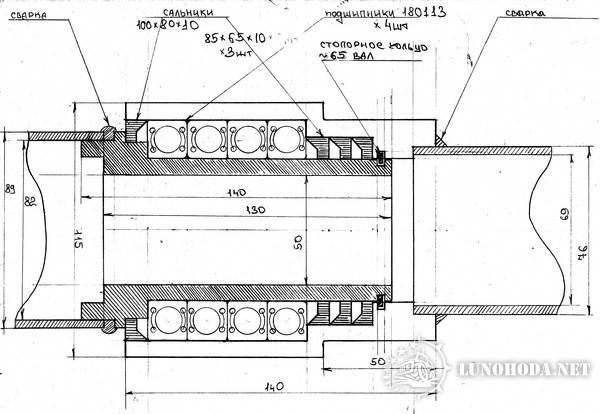

Уважаемый Алексей! Изучил внимательно все,что написано в предыдущих 50 страницах и удивился некоторому количеству разногласий касающихся строения и компоновки разных узлов ващего ДИФа вы не могли бы сделать ряд уточнений :на 1 Дифе рама была из трубы 89 х 3,5 в последующих четко видно присутствует квадратный профиль каково его сечение ?и соответственно как это сказалось на конструкции? какие цепи в итоге вы используете 25,4 или 16В-1?Межосевое расстояние вашего вездехода 1900 мм, а какова его база соответственно вдоль и поперек? Также не могли бы вы указать расстояние смещения ступицы колеса относительно диска колеса со стороны цепи т.к. диск 450, а колесо 520-560 очень смущает этот размер.И уточните пожалуйста об этом вы нигде не говорите двигатель устанавливается у вас поперечно посередине между задними и передними осями или с каким либо смещением ? Не могли бы вы посмотреть эскиз предполагаемой ступицы аналога ващего ДИфа на предмет правильности и дальнейшей жизнеспособности? :oops: Изображение

Повар писал(а):Не могли бы вы посмотреть эскиз предполагаемой ступицы аналога ващего ДИфа на предмет правильности и дальнейшей жизнеспособности?

Что это? :shock: Проверьте чертеж!

Идея хорошая. Вот только как собрать эту ступицу? Кольцо стопорное поставить?
Вообще, сам перевариваю в голове подобный вариант, но по другой причине. А причина проста, технологичность сварки рамы.
Если взять толстостенную трубу 89х16, с неё выточить корпуса подшипниковых узлов. Затем эти корпуса стянуть, левую и правую, тыльными сторонами, попарно, шпильками. А уже к ним, приваривать продольные элементы рамы. А уже дальше всё просто, к тыльным сторонам привариваем трубу тонкостенную.
Получаем идеальную соосность и перпендикулярность, чего трудно добиться в гаражных условиях.

где бы еще найти трубу из стали 45 хотя бы, а не СТ3 как везде есть, а то долго не проживет и подведет в самый трудный момент
