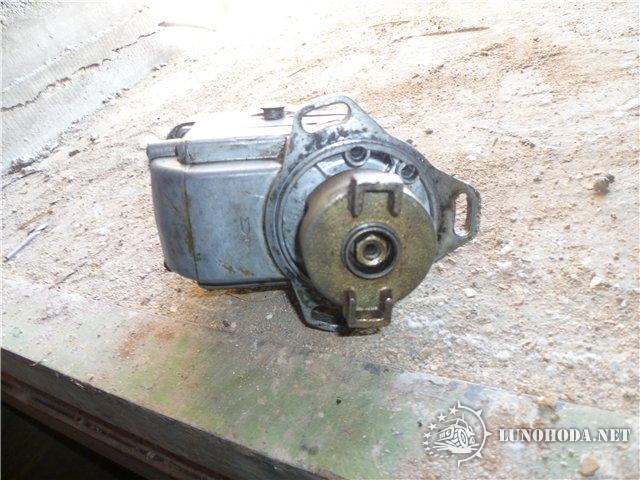

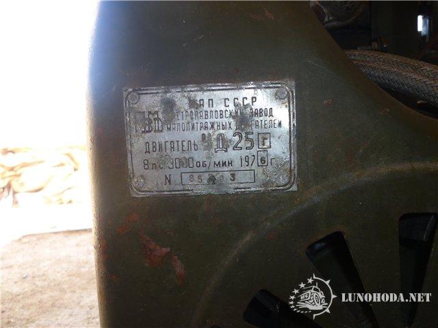

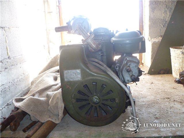

Есть двигатель УД-25г, приобретён пару лет назад, но так и не запускался.
Проблема в магнето, не достаёт до приводной шестерни
Я так понимаю там должна быть промежуточная вставка или магнето не родное???
Ну и ещё мелочь, обломана тяга для дроссельной заслонки
Двигатель очень старый, запчастей наверно уже не найти
Подскажите пожалуйста что можно сделать???
Сообщения: 18624
фолегв писал(а): Я так понимаю там должна быть промежуточная вставка или магнето не родное???
там проставка должна быть. а двиг. таких еще хватает

Сообщение фолегв »
А как выглядит эта проставка???

Сообщение александр петрович »
фолегв писал(а):
текстолитовый диск ,толщиной 10мм с двумя перпендикулярными пазами с разных сторон диска,для выступов на приводной шестерне и ускорителе магнето

Сообщение фолегв »
александр петрович писал(а):
фолегв писал(а):
новичок писал(а): там проставка должна быть. а двиг. таких еще хватает
Спасибо, попробую сваять!!!

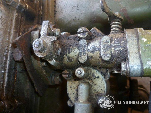

Просьба - может кто сфоткать карбюратор, примерно как у меня. Хочу посмотреть на рычаг газа, ну и неплохо бы его длину померить.

Столкнулся с проблемой, ускоритель магнето срабатывает в противоположную сторону (крутил против крыльчатки охлаждения) - как так???
А карбюратор попробую этот оставить, хотя бы пока. в деревне есть мотоблок мтз-06 с таким карбюраторо, работает с 1990г ни каких замечаний!!! К этому карбюратору подходит тяга от всережимного регулятора, как другой поставить???

фолегв писал(а):Столкнулся с проблемой, ускоритель магнето срабатывает в противоположную сторону (крутил против крыльчатки охлаждения) - как так???
правильно все работает,а регулятор там однорежимный на 3000об/мин,карбюратор действительно хреновый.НО РАБОТАЕТ и слава богу - по нашим работам на бензине не разоримся,но если душа просит поменять уважьте душу

Чем же плох этот карбюратор, что вы так его хаете!!!
Карбюратор для стационарника - нормальный,т.е.завел абэшку,выставил обороты и будет молотить пока в баке,что то будет,но для мотоблока,трактора плох и не только прожорливостью,но и тем,что при переходе с режима на режим есть провалы и при работе это причиняет неудобства ,это когда моторчик глохнет в самый неподходящий момент,а потом горячий его завести просто так не получается нужно прикрывать воздушную заслонку,прикрывать дроссельную причем все это очень индивидуально - больше или меньше закроешь -не заведешь,зальешь свечи и тд потому и плох.Уменя и на мотоблоке и на аб-4 стоят такие-не менял ,привык.А уд и ск одинаковы,на ск только шкив для шнурка пускового прикрутили.Не ленитесь прочитайте всю тему,воды конечно хватает,но мужики тут много полезного написали
